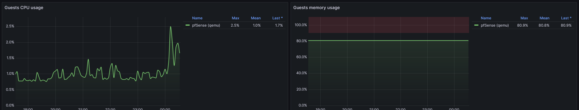

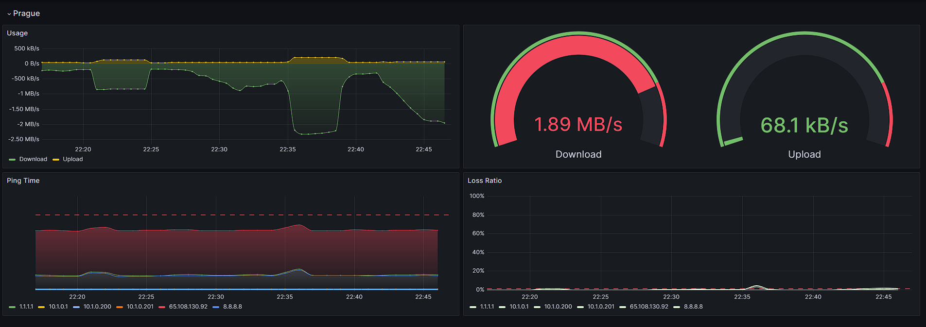

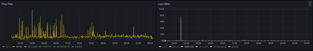

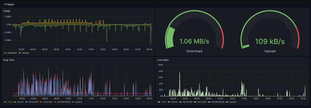

Chtěla bych vyjádřit své zklamání ohledně služeb Vodafone. Mám několik problémů s rezidenčním internetem (domacim) na jedné ze svých lokalit (a to není přehánění).
Trvale se potýkám s výkyvy latence a ztrátou paketů, jak můžete vidět níže, až k 70% ztrátového poměru a doby odezvy pingů přesahujících 400 ms.

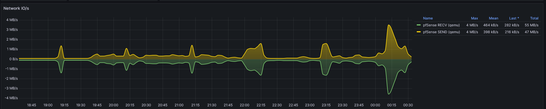

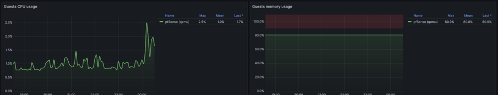

Problém se nevyskytuje při pingu na žádná interní zařízení. Lokalita je směrována pomocí pfSense, který nepoužívá vysoké zatížení.
Mohl by mi někdo poskytnout užitečné rady, když technická podpora Vodafone tvrdí, že "10% ztráty paketů je normální"? S tím bych souhlasila, kdybychom žili v roce 2009.

@DomiiBunnZařízení pro trh v USA nebudou v EU fungovat a naopak. Rozdílné specifikace DOSCSISu. Co se týká toho, co musí připojení pro domácnosti v ČR splňovat je uvedeno zde: ČTÚ: Rychlost internetu, její měření a reklamace
U OFDM kanálu je 10% packet loss u vysoké modulace opravdu vcelku normální, jednotlivé subfrekvence poté přeskočí na nižší modulaci. Pomohla by asi MAC modemu do soukromé zprávy 😉

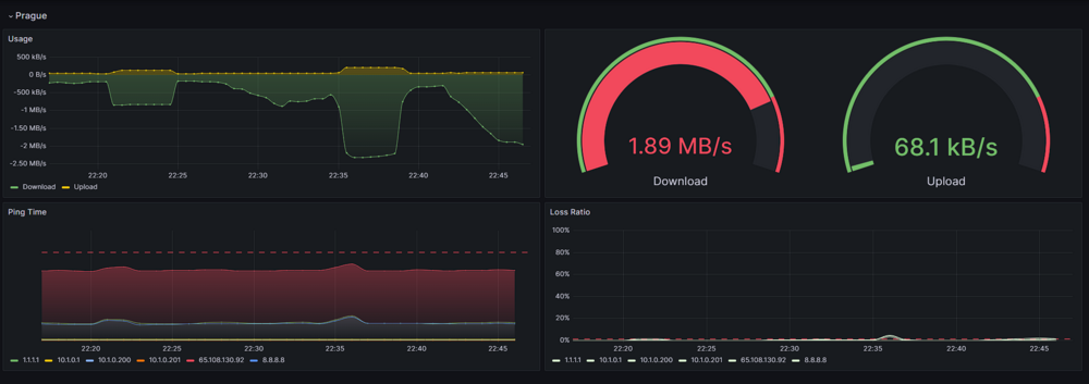

Vtipný objev mezitím. Zapnul(a) jsem tvarování provozu na svém routeru na jeho WAN nastavení na 150/15 (zatímco můj tarif je 300/20, pokud vím), a zdá se, že to vyřešilo hlavní problém s latencí a ztrátou paketů. Nejsem si jistý(a), proč Vodafone zahazuje pakety místo toho, aby je frontoval, protože to je momentálně to, co se zdá být případem.
Podle všeho to vypadá, že když pfSense zpracovává zprávy frontováním, zvyšuje se odezva na ping maximálně na 200 ms, když se na síti něco děje. S malými nárazy, jako je původní vyrovnání 4K obsahu, odezva na ping neutrpí.
Jsem trochu ztracena, protože to opravdu vypadá, že je příliš malá fronta paketů na routeru Vodafone.
