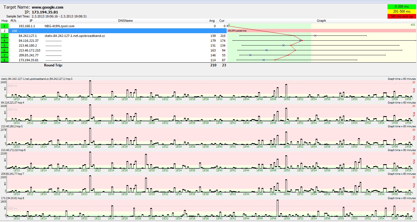

Posledni dva dny Brno skakajici latence mezi 45ms az 2500ms
test k routeru konstantne pod 1ms
dalsi zarizeni v testu ma blokovane icmp reply
takze prvni trasovatelne je 84.242.127.1
latence je meritelna mezi routerem a timto zarizenim
stejny proble ma vetsina lidi co maji brnenske upc... tzn problem neni na me vnitrni lan
neco mate strasne spatne...
volani na vasi hotline jsem vzdal..
uvazuji o vymene isp..
Nevím o jaké většině to píšeš, třeba já žádný problém ve stejné lokalitě nepozoruji. Asi budeš muset řešit problém u sebe.
Problemem nejsou ztraty nebo vypadky... ale latence. tzn problemy s IKE kvuli nestabilite.. o online hrani nemluve
problem neni konstantni...ale objevuje se ve spickach. a poprve jsem si ho vsimnul ve ctvrtek vecer protoze jsem byl neustale odpojovan od firemniho VPNka kvuli vysokym latencim.
Test:
--- testy jsem delal z notebooku pripojeneho primo do UPC Cisca abych vyloucil interni sit.. a jsem si vedom ze me testy jsou neprukazne protoze icmp muze byt zahazovane ci srazene QOS nekde po ceste.. nevim co se minuly tyden zmenilo ale rozhodne to nebylo v me interni siti a stabilni internet potrebuji k praci

SNR v modemu je pěkný, ten power level by ale měl bejt od +7 do -7 8)
sem si zkusil ping na ty upc adresy a pohoda...
i google dns je ok :)
