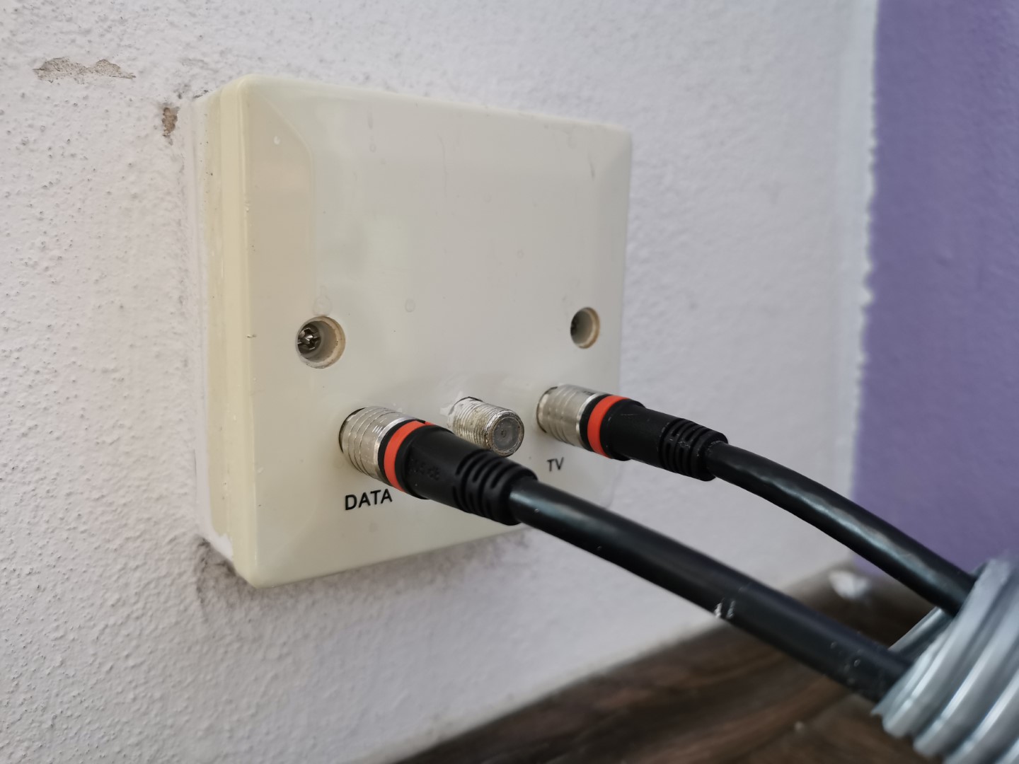

Njn, nebyla jiná možnost. Nebyly zásuvky pro D3.1. Starší zásuvky nemají takový rozsah a Arris by tam nefungoval.
Co si mám představit pod pojmem nebyly zásuvky? Já mám tažený mnoho let kabel přímo do modemu, žádnou zásuvku nepoužívám a stejně jsem při výměně za Cisco dostal před 2 měsící Compal?
  • Internet 300
  • TV Komfort
  • Ostrava
Vždy musí být zásuvka.
Ten kabel z modemu vede do zásuvky. Tyto staré zásuvky nefungují s Vodafone Station proto se musí měnit.
O zásuvkách je debata možná jen na foru. Technik mávl rukou, připojil Station s Wi-Fi 6 i k tomuto a prý se měnit nebude.
Tak v mém případě vede kabel z rozvaděče ve sklepě ke mě za dveře, tam je nějaký rozbočovač (kovový, typ nevím, musel bych tam vlézt) kde jsou rozbočené koaxy které pak vedou do 2 zásuvek k televizím a přímo 3 kabel cca 10m a ten končí rovnou v modemu. U něj jsem si zásuvku nedělal. Vše funkční 12 let.
