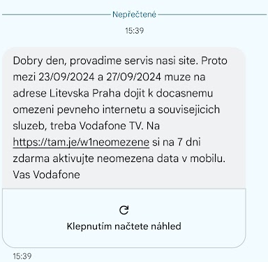

V patek 20.9. mi přišla tahle SMS:

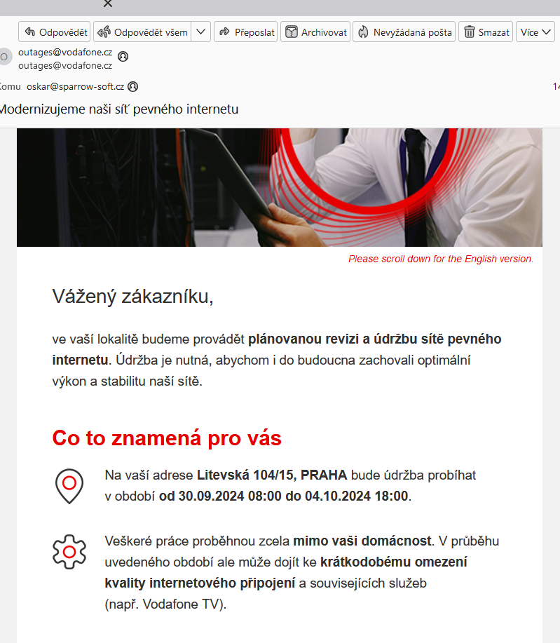

Dneska 26.9. tenhle email:

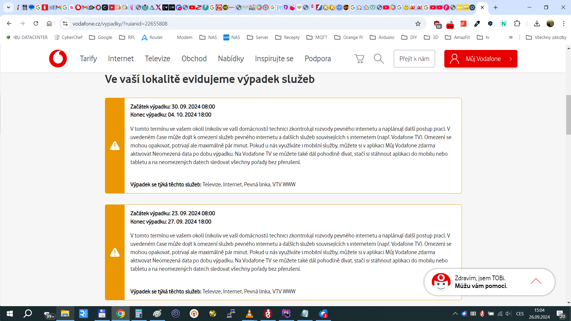

Ve výpadcích mám tohle info 😄
A dnes jsem si jen tak ze srandy zkusil podle toho odkazu z SMS vyzvednout vy neomezený data.
Nepotřebuju je, v práci a doma WiFi a na tu chvíli v tramvaji mi stačí ty 4Gb, ale chtěl jsem zkusit jak to funguje 😄
A nemám nárok prej až bude modernizace sítě Tak to zkusím třeba příští týden, snad se to povede 😄
Jinak zatím jsem žádný výpadek nepocítil, na NTB jsem v permanentním VPN spojení domu. A v práci a v hospodě koukám na seriály, takže bych si snad všiml.
Tak se dočkám třeba příští týden, mám 3 řady Dextra stažený na externím HDD tak to snad přežiju.
PS: Neztěžuji si, ale jen pro info a pobavení jak to může i probíhat 😄
