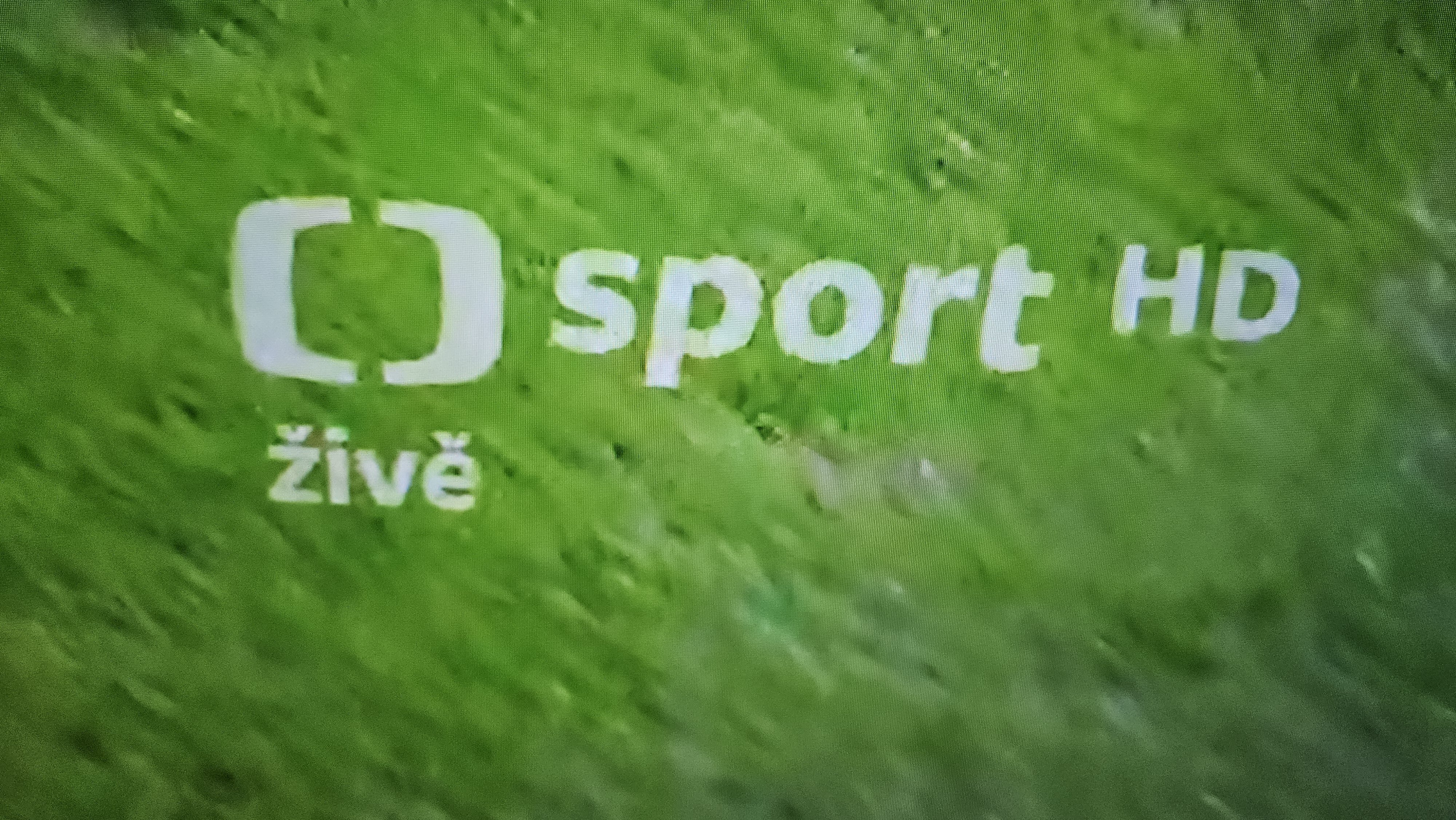

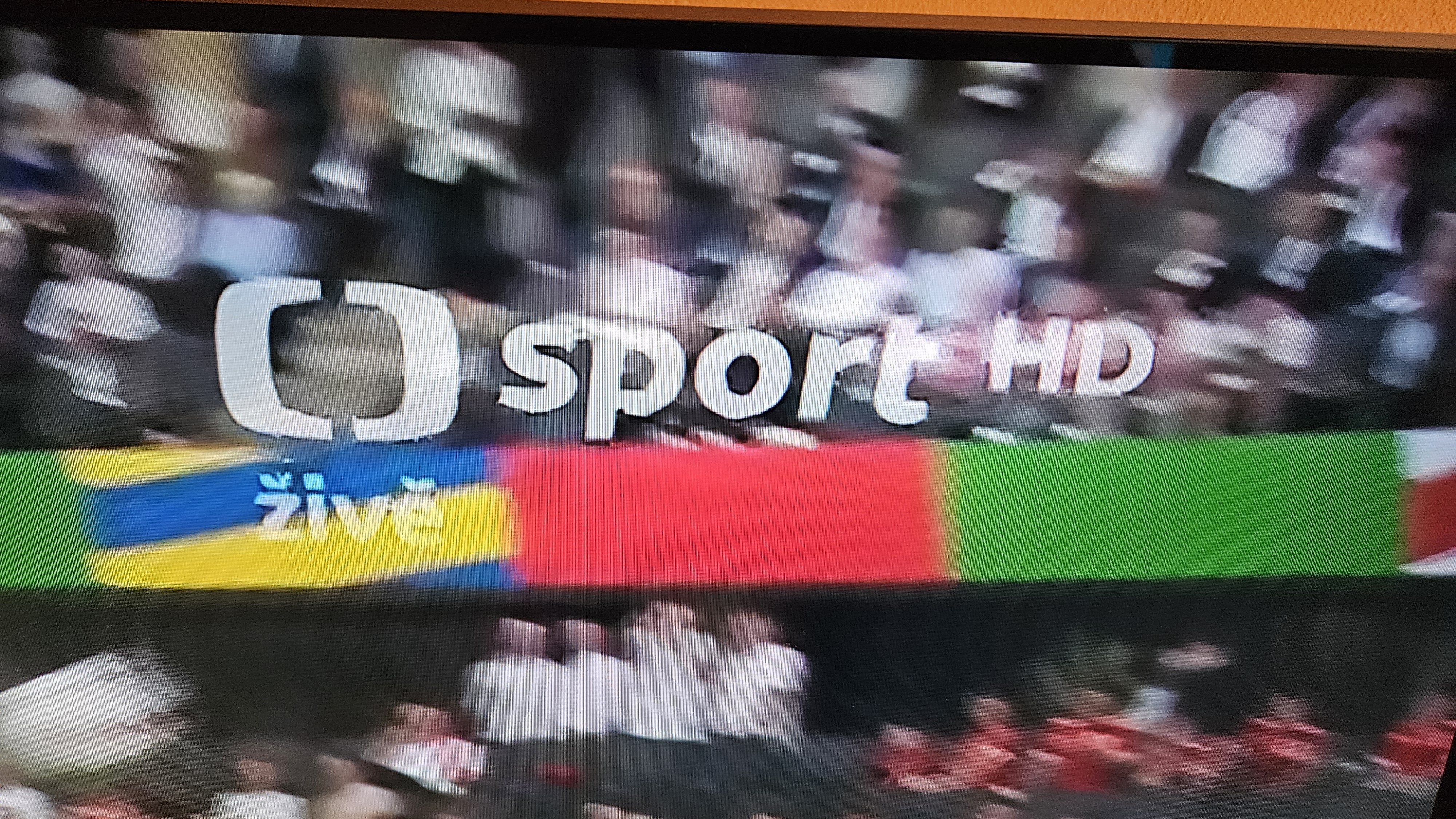

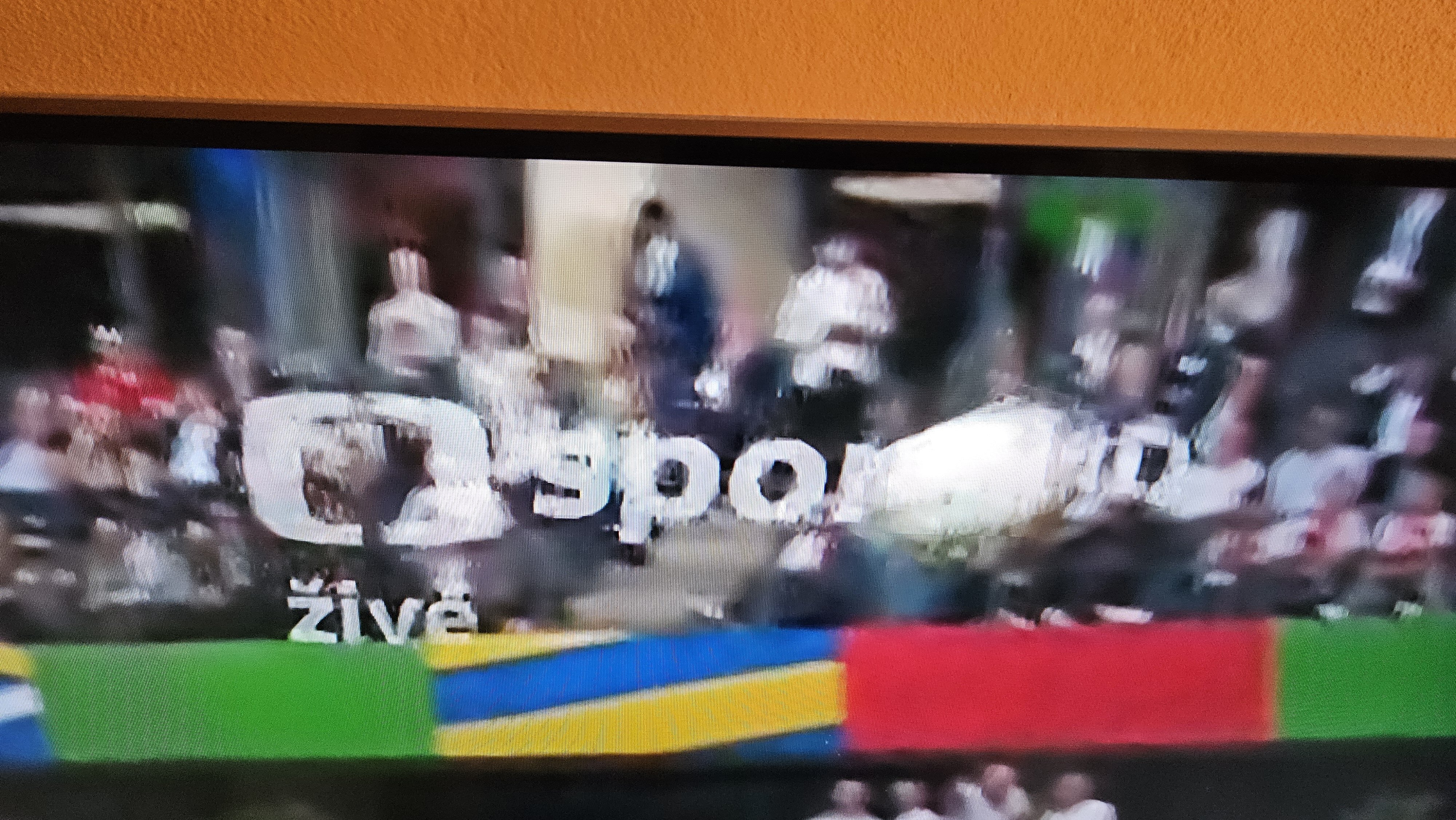

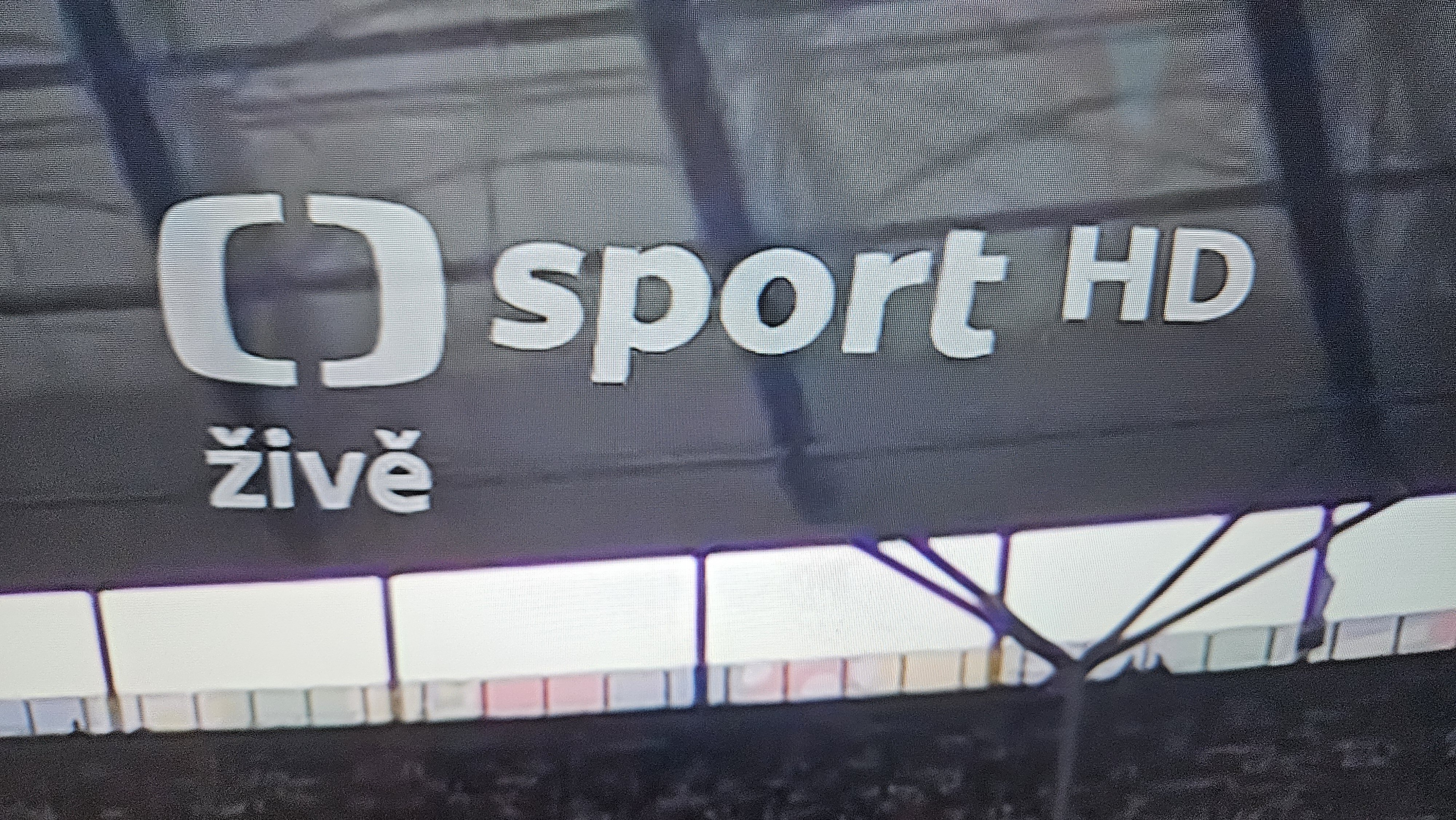

thornung Odesláno 21. června 2024 Sdílet Odesláno 21. června 2024 Nedavno se tu probiralo a vyzdvihovala kvalita obrazu pres DVB-C. Bohuzel to co ted vidim na CT Sport u fotbalu to je nekoukatelny des. Vodafone - DVB-C: iVysilani: O2TV: Za me teda nejkvalitnejsi O2TV, iVysilani a nakonec az Vodafone v DVB-C. Dost by me zajimalo co se deje se signalem v DVB-C, tohle podle me neni uplne normalni. Ani se na to moc neda koukat, jak vsechny hrany v obraze poskakuji. (Jako DVB-C prijimac pouzivam set-top box Vodafone TV v2. Ostatni TV kanaly timto netrpi.) 1 Citovat Super - - Compal CH7465 Brno Odkaz ke komentáři https://www.techforum.cz/topic/62823-kvalita-obrazu-u-ct-sport-dvb-c/ Sdílet na ostatní stránky More sharing options...
tomus Odesláno 21. června 2024 Sdílet Odesláno 21. června 2024 No před chvílí se vysílali Události v regionech, to znamená že v té době se v jednom multiplexu současně vysílá 9 HD kanálů, což je strašně moc a na sportovních kanále kde je potřeba vyšší datový tok je to pak vidět, Tak mě teď napadlo jak v tu chvíli vypadá obraz přes OTT, jako že by sis pustil ten sport zpětně a posunul ho úplně dopředu, takže bys tam měl nějaké půlminutové zpoždění, ale obraz by byl možná lepší ? Citovat Kabel 150 Mb/s - Komfort Compal VF, VTV box, CA modul Brno Odkaz ke komentáři https://www.techforum.cz/topic/62823-kvalita-obrazu-u-ct-sport-dvb-c/#findComment-472854 Sdílet na ostatní stránky More sharing options...
