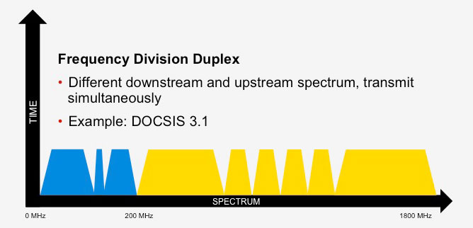

Marek-26 Odesláno 4. září 2024 Sdílet Odesláno 4. září 2024 No, Long story short: Byl DOCSIS 3.1 Full duplex, který se poté přejmenoval na DOCSIS 4.0. Ale pořád je u DOCSIS už od verze 1 zvlášť pásmo pro download a zvlášť pro upload. Až DOCSIS 4.0 počítá s tím, že v rámci pásma budou lítat na stejné frekvenci data tam i zpět. Pro hrubou představu, tak to vypadá aktuálně nějak takto: A teď trošku obšírněji: U Vodafone začíná DOCSIS 3.0 upload kanál někde okolo 30MHz, šířka kanálu je 7MHz (resp. 6,4MHz), končí se u 65MHz. Pak začínají EuroDOCSIS kanály na download o šířce 8MHz (také reálně o pár desetinek méně), kde je zároveň vysílána i televize (jeden kanál=jeden MUX/Stream). Končilo to někde u 860MHz, což byl konečný rozsah původních zásuvek (110-860 MHz pro TV a 5-860 MHz pro internet). Resp. TV v DVB-T je aktuálně šířena v rozsahu 474MHz až 530MHz a DVB-C v rozsahu 538MHz až 794MHz (dle frekvenčních přehledů). Na internet tedy zbývá frekvence 274MHz až 466MHz, tedy 24 kanálů. Jeden upload kanál přenese cca 35Mbps dat s QAM 64 (mínus režie atd. cca 30) a jeden download kanál přenese cca 55Mbps s QAM 256 (mínus režie atd. cca 50). Současný DOCSIS 3.1 kromě OFDM (download) / OFDMA (upload) pásem využívá stále i 3.0 kanálů a spojuje tak oba světy (hlavně jsou CPE zpětně kompatibilní). OFDM může mít šířku 22-190MHz, OFDMA 7-96MHz. Modemy dle specifikace D3.1 musí umět v D3.0 24 download kanálů a 4 upload kanály + 2 OFDM kanály a jeden OFDMA kanál. Pro D3.1 upload (OFDMA) nám tedy dle aktuální obsazenosti frekvencí zbývá 65-204MHz s tím, že se nasazuje minimálně 65-85MHz. Je to dáno zase technologií po cestě, všechny zesilovače, co byly do 65MHz pro upload se musí vyměnit společně s dalšími prvky (to je ta velká modernizace, co se dělá) buď za zesilovače a CMTS s upload pásmem do 85MHz (levnější a dostupnější) případně do 110MHz (dražší a dostupné jen v omezeném množství). Specifikace DOCSIS 3.1 ještě obsahuje variantu s uploadem do 204MHz, ale to je zatím nereálné. Také je třeba vzít v potaz, že se ta část pásma, kde je spouštěno OFDMA nepoužívala x let, pokud se ta část v minulosti používala na analogové vysílání, tak s mnohem nižší modulací (u analogu se možná začínalo na 16 nebo 32 QAM, u OFDMA je nejvyšší profil QAM 1024), takže je to mnohem citlivější na rušení a obecně na kvalitu signálu. U D3.1 downloadu se používají frekvence, které se dříve nepoužívali, posouvá se frekvenční pásmo až na 1218MHz. Jestli nám televize končí na 794MHz, tak někde za tím nejspíše začíná první OFDM "kanál" i když zde by se spíše mělo říkat pásmo, jelikož velikost není úplně pevně daná (to samé u OFDMA). A druhý OFDM kanál, který jde už za hranici propustnosti původních prvků sítě, se asi může spustit také až po upgrade. Každopádně první OFDM kanál bude mít šířku cca 65MHz a při QAM 4096 a bude tedy nejspíše v původním rozsahu do 860MHz. V rámci tohoto kanálu se přenese až cca 600Mbps (režie cca 30-50Mbps?). Tím, že se tyto frekvenci v kabelové síti nepoužívaly, opět přináší nové problémy. Navíc čím vyšší frekvence, tím vyšší útlum atp. stačí se podívat na WiFi 2.4 vs. 5GHz, takže je třeba i více aktivních prvků po trase, což jde ruku v ruce s rozšiřováním i pasivní a optické sítě. Fun fact, vše je licencované a za vše se platí, nestačí jen nakoupit HW. Každopádně kromě navýšení kapacity, tedy i rychlostí, přináší D3.1 i další výhody, jako je LDPC a PNM. 3 Citovat Super Premium 5G 18+ Vodafone Station WiFi 6 Brüx Odkaz ke komentáři https://www.techforum.cz/topic/63003-zamy%C5%A1len%C3%AD-nad-uploadem/page/5/#findComment-475112 Sdílet na ostatní stránky More sharing options...
