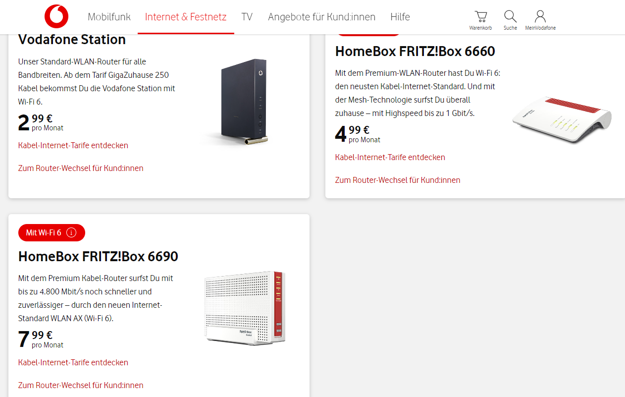

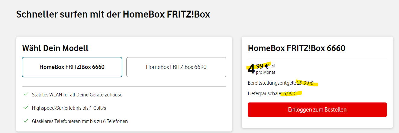

AVM routery lze updatovat napřímo a nabízí je v Německu přímo Vodafone.
Avšak dle cen pronájmu to vypadá na zařízení kompletně pod jejich správou.
