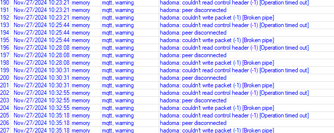

Tolik vlastní zkušenost. Zda bude celá akce rentabilní nebo ne těžko dnes posoudit. Na spotřebu Arrise se mě ptejte až po nějaké době, teď chci nechat linku běžet pokud možno bez dalšího laborování. Také prověřím, zda mi bez vloženého meziswitche přestane padat spojení mezi WAN portem Mikrotiku a LAN portem na modemu, což na VF Station zlobilo.

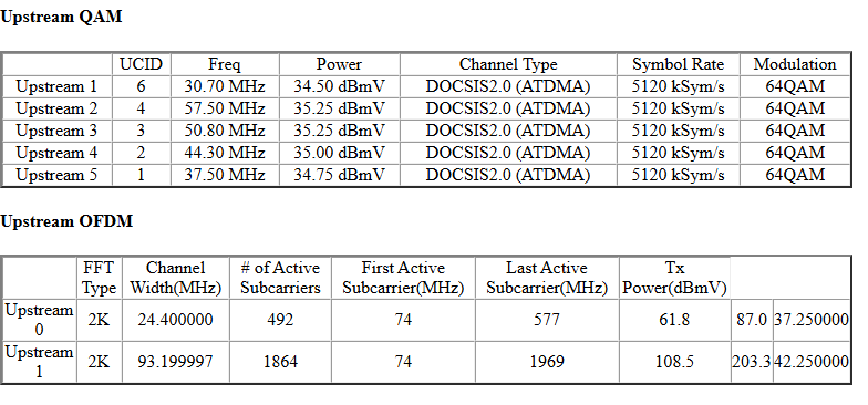

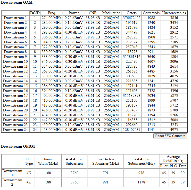

Chci poprosit zdejší kolegy diskutéry, aby se podívali na parametry linky a modemu (tomu nerozumím), jestli je něco v nepořádku a zda mohu pro případné vylepšení něco udělat (nebo očekávat návrat k VF Station).

Tohle je třeba aktuální speedtest. Jak jsem psal, UP dost kolísá. Široký rozptyl mezi 10 - 100 Mbit/s.
Možná, že router Mikrotik úplně spokojený není.
