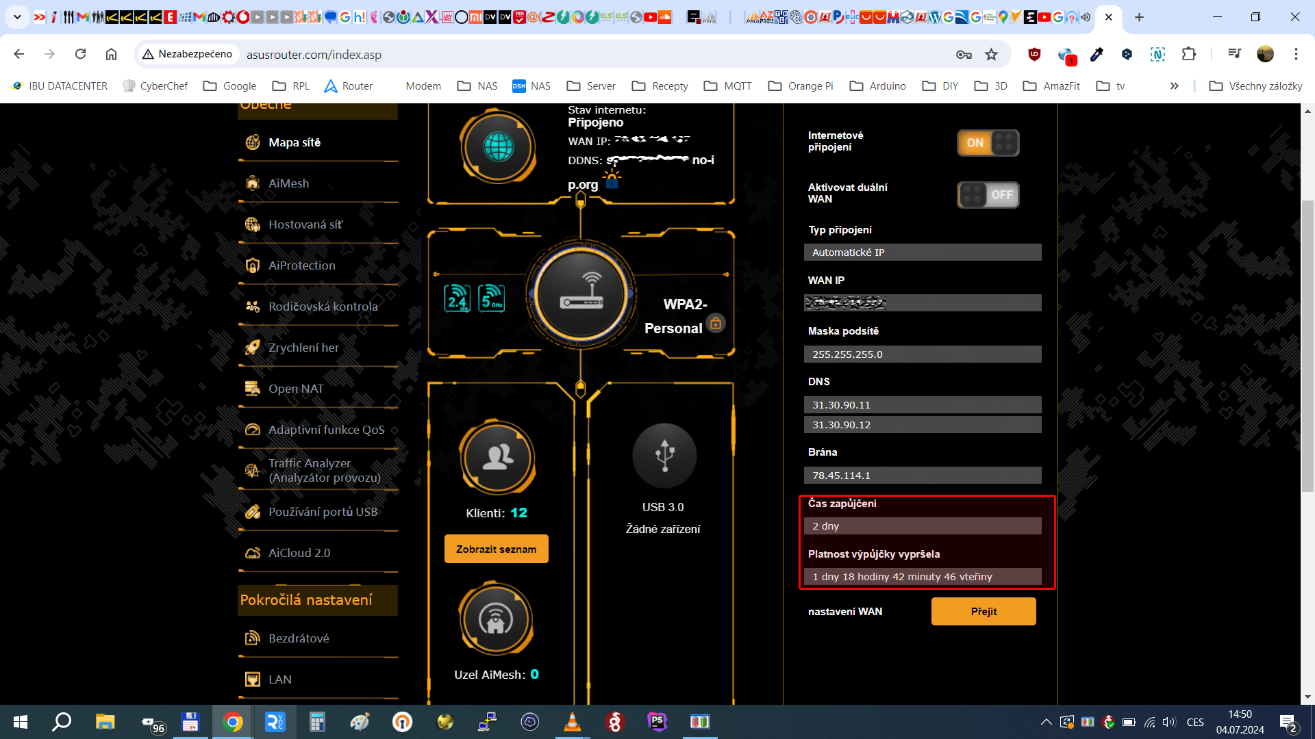

Mne to v routeru ukazuje dobu zapůjčení na 2 dny, ale vzhledem k tomu že jsem pořád připojenej tak je změna max 2-3 do roka, při restartu

Můj modem také ukazuje dobu zápůjčky u IPv4 2 dny, museli to prodloužit protože nedávno to bývalo myslím jen12 hodin, nicméně on uvádí že má IPv6 DS-lite  a tam se to zřejmě bude řídit pravidly které popisuje Ivo2003.
