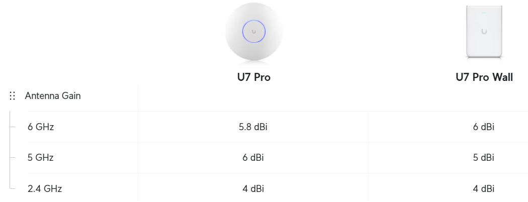

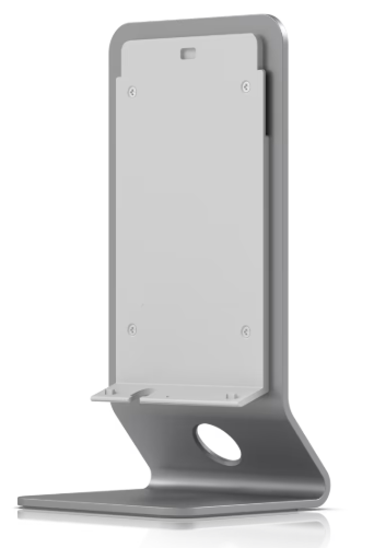

Já se právě rozhoduji mezi U7 Pro a U7 Pro Wall. Co se týče parametrů, tak jsou skoro stejné. Asi jediný větší rozdíl je v anténách, kde má U7 Pro o trochu lepší výkon v pásmu 5GHz. Právě proto přemýšlím, jestli mám koupit U7 Pro a jen tak ho položit na TV stolek vedle televize nebo koupit U7 Pro Wall, k němu dokoupit stojan (nechci vrtat do stěny) a směrovat signál podle potřeby. Nevím které AP bude lépe šířit signál s lepším pokrytím.
A U7 Pro Wall je o něco dražší (spolu se stojánkem) a nevím jestli to za to stojí 😄
