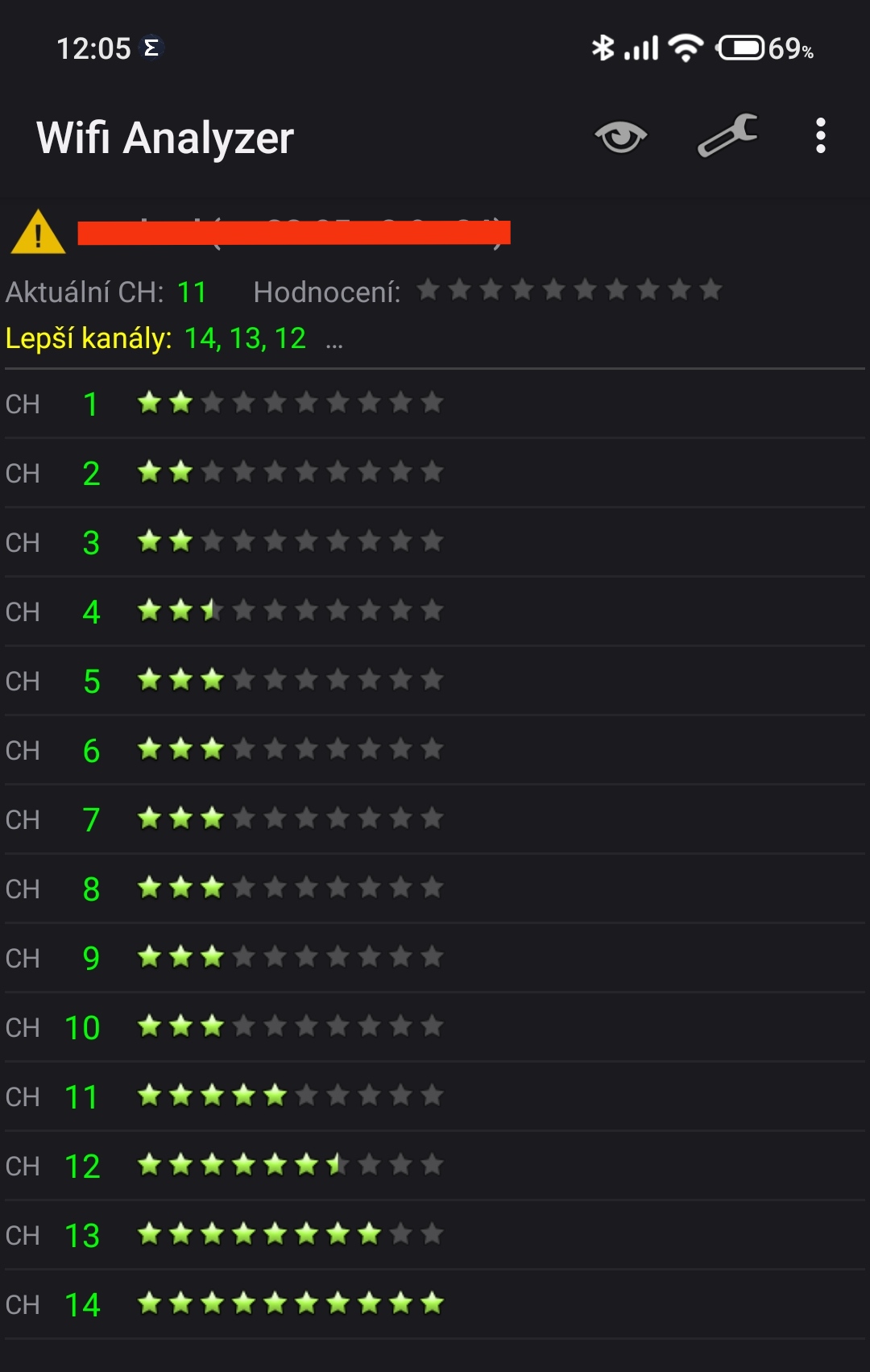

Když se v tom, kolegové, teď zajisté všichni budte hrabat a kontrolovat, mrlněte mně také na to, zda-li vám kanály 2.4 končí u čísla 11 a výš nic. Díky!

Ano potvrzuji končí 11.☹️

No jo, toho jsem se bál, že porucha je na mém zařízení. Vlastně co porucha, vlastnost :-)
No jo - a co s tím?

Můj černý Compal umí 13 kanálu, ale mám tu i ten bílý LG, na pokusy, tak ho zapnu na mrknu se.
