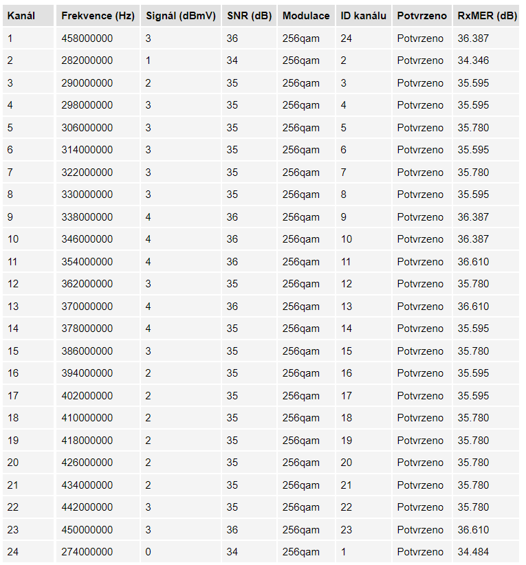

Dobrý den, chtěl bych se zeptat zda je problém, když se snížila hodnota signálu na modemu. Hlavně hodnota dBmV klesla z 10 až 8 na 4 až 0.  Zatím nepociťuji nějaké omezení rychlosti, ale bojím se aby to nebyl začátek nějakého problému. Déla běhu po restartu modemu 15 hodin.
Původní hodnoty

No,
Signál je ok. SNR je místy nižší, než by se mi líbilo, ale mělo by to být v únosné mezi.
Máš tam hodně těch RS errorů, tak je otázka, jak dlouho modem běžel.
Na US je nejspíše signál OK, protože vys. výkon je nízký.
Rušení?

Modem běžel 15 hodin. Zatím nepozoruji zhoršení služby jako takové. Neměnil jsem v poslední době žádné zařízení co by mohlo způsobit rušení. Stává se taky, že po delší době ( víc jak týden) se odpojí jeden kanál na uploadu a jsou tam jen tři. Zatím to nebudu řešit, ale budu sledovat zda se to nebude zhoršovat.

Klidně bych napsal na Vodafone, ať to shlédnou u nich, zda se jim to jeví OK.
