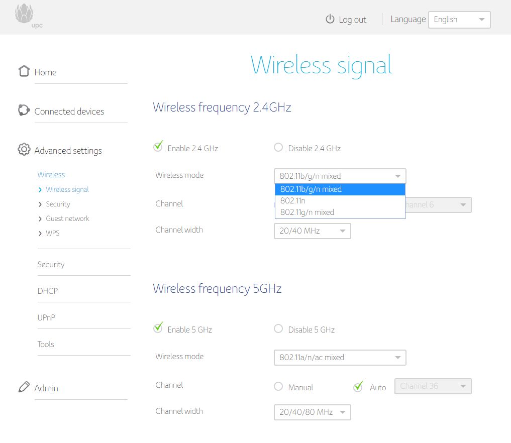

Dobrý den,
omlouvám se za delší nečinnost, byl jsem pracovně pryč. Po příjezdu stále stejný problém, nyní problém sleduji i při koukání na youtube přes televizi (sw má aktuální) že se po chvíli sekne a načítá.. Koukám na to nastavení a vypadá to na ten mix. Zasílám přílohu. Co doporučíte nastavit? Připojené přes wifi máme dva telefony s Android a televizi. Občas i tiskárnu, ale ta je odpojená a přes to to dělá. I když je vypnutá televize.
Děkuji za Váš čas
Myslím že tím mixem to nebude, v panelaku není problem mit zarušenné pasmo na 2,4 GHz, zkus laborovat s nastavením kanálů a zkoušej měnit jejich čísla,
ale jestli cheš mít definitivní klid, tak používej pasmo 5 GHz, to bývá daleko méně používane a tím pádem méně zarušené.
A tak už máte Compal. Přejmenujte 5GHz síť, aby měla jiné jméno, než 2.4GHz a ta zařízení, která to umí k ní připojte. 2.4GHz síť přepněte do 802.11n.
