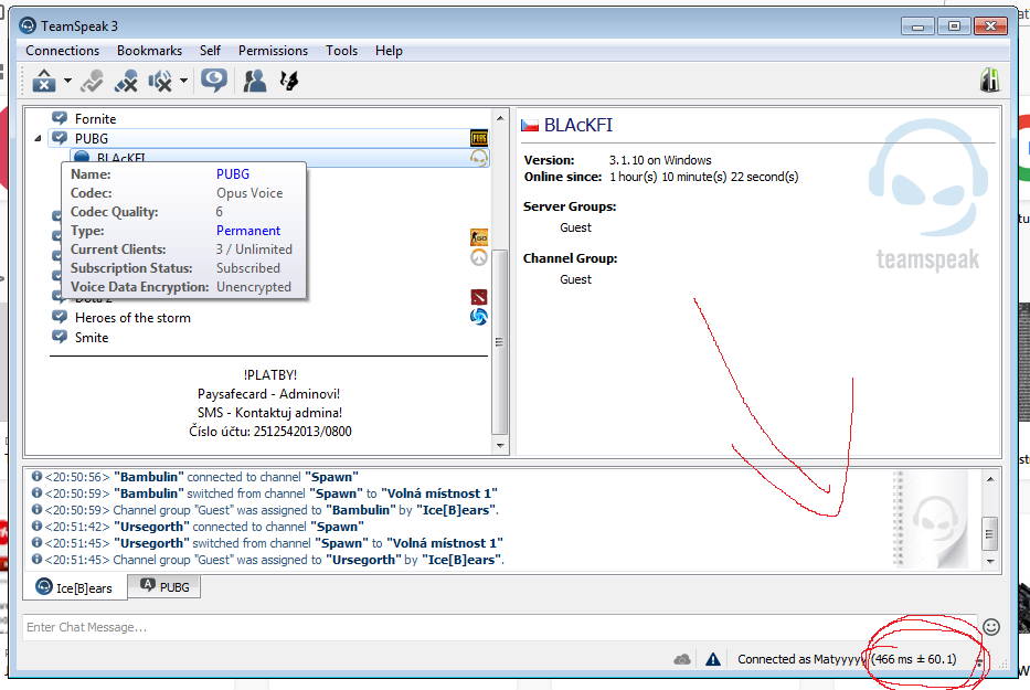

no ako vieš dobre ja ťa chápem síce sa do tohto fakt nevyznám inak by som tu fakt nepísal ... vravím do teraz som mal rok pokoj a išiel som cez compal fakt nikdy žiaden problém ale len teraz mi to začalo robiť ... neviem fakt do teraz ani jeden lag , rollback , strata paketu ani nič hry mi šľapali ako hodinky a zrazu boom a čo tak čítam viac ľudí s tým má problém tak neviem kde je chyba teraz ale určite je to v upc ale kvôli čomu neviem ja som zaregistroval teraz že prekopali archív v set top boxe aj menu trošku alebo niečo tam dali alebo zmenili a od vtedy problém pretrváva asi cca +- nejaký deň lebo ja telku nepozerám len priateľka a ona mi hovorila že v piatok zmenili archív a od vtedy problémy nastali aspoň ja si to myslím že to môže byť kvôli tomu .... fakt som zelený s toho píšem si s upc a snažia sa to riešiť ale zatiaľ všetko čo mi dali poradili nepomohlo tak snad sa ešte zistí chyba a ja vám to tu napíšem
Hlásim sa že aj ja mám problémy s netom, rovnaké.
Stará tarifa 100/6, zariadenie Ubee EVW3226 sme vymenili za Compala nového, problémy pretrvávaju.
Prebehol som všetke stabílne a známe DNSka , a problém je s Aorta.net ktorá patrí UPC, konkrétne 84.116.232.XX (v mojom prípade .14), rastie na tom ping ako jablka na stromoch. Písal som tiež na podporu cez mojeUPC, a technici musia snáď v sne vykrikovať "RESETUJTE váš modem do továrnych nastavení" alebo neviem prečo každý problém začínaju a aj končia touto vetou.
Dnes plánujem im ešte opäŤ napísať i so screenshotami z PingPlotteru, a nech si zistia kde im visí problém na akom kábli, sme už u UPC asi 4 roky, a eŠte predtým sme boli asi od 2001. asi pár rokov u UPC tiež, a vždy to bolo v phoode, problémy neboli, a zrazu internet ide akoby som o seba trel 2 koaxy.

Skús tu dať screen 30 minútovy pingplotter s pingovaním na 1s. nech pozrieme či máme aj rovnaké časové odstupy tej latencie 🙂 Moj je aktuálne takto http://prntscr.com/l2vdlk
Mne to robilo už aj na staručkom Ubee EVW3226, takže by som do listu pridal aj ten Ubee , len ho už málo kto používa pretoźe každý už snáď ma tie compaly..
Podľa traceroutu ale to vyzerá na to že je preťažená adresa Aorta.net ,teda jeden z jej uzlu, Čo som pozeral históriu fór s UPC, tak naposledy keď bola v 2007dmom Modernizácia nejakého uzlu, tak to robilo podobne sr*čky ako teraz, takže možno v tom je opäť modernizácia, keďže nám UPC "sľúbi" Gigabitový internet do konca roku, a pravdepodobne bez EuroDocsisu 3.1 sa to neobíde tak teraz nam tu šrotuju siete
edit: ping mám na google a youtube okolo 120ms, ale bežím cez IPv6
Upraveno uživatelem ApacheSK
https://ctrlv.cz/rch2 Po nejakých 20 min, pre istotu nechcú ani pribúdať pakety
Tak vyzerá to na rovnaký cyklus,  tu ich rady odpojiť zo zásuvky a zapojiť nepomôžu 😄 Už nám prehadzovali aj z ipv6 na ipv4 ale pomohlo jak kurinec tak som zvedavý čo skúsia ďalšie.
Plánujem im dnes uź výhražným śtýlom písať že nech sa ani neopovažia hľadať chybu u zákaznikov, pretože chyba je jasne v jednom z uzlov medzinárodnej siete UPC, a z akého dôvodu ma z Modemu pripája na Holandský uzol sakra, akoby sme nemali Slovenský alebo český, kde sa určite nazbiera i 20ms
