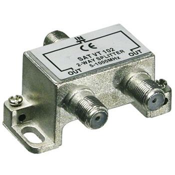

Mám klasickú zásuvku Tv, Data, Radio, ale na fakt blbom mieste v byte.. Cez polku bytu vediem 2 káble do obývačky, 1. do TV a 2. do routeru. Je nejako možné viesť ten signál iba v jednom kábli? Do obývačky, kde mám TV aj router by bol teda vedený len 1 koaxiál, z ktorého by som potom spravil nejakou redukciou 2ks káblu a to jeden pre TV a druhý pre router.
Je to, prosím, možné alebo to je celé blbosť? Teoreticky aj do tej samotnej zásuvky vedie len jeden koaxiál, takže..

Asi to neni uplne dobre, ale rozebral jsem zasuvku UPC. V ni neni nic jineho nez satelitnivrozbocovac. Ten jsem odmontoval, misto nej napojil koax a ten rozbocovac jsem napojil na koax az v obyvaku. V podstatně jsem posunul zasuvku UPC.
Slape to v pohode.

Ano takhle to jde bez problémů udělat, pomocí spojky F prodloužíš koaxiální kabel až do obýváku a tam zpět namontuješ zásuvku UPC, ve které ale rozhodně žádný satelitní rozbočovač není.😀
Jandík:
To tam rozhodně není. Vypadá to stejně, ale má to jiné hodnoty útlumu.
  • Basic, Super
UPC zásuvka funguje 88-108 MHz pro rádia, 110-860 MHz pro TV a 5-860 MHz pro DATA v případě tří výstupů. Ale lepší bude sehnat si pro data výstup 5 - 1200MHz. Něco jako toto:
325137-catv-rozbocovac-0-9-db-5-1218-mhz
A nebo ještě lépe, co má výstup pro TV a tím pádem odfiltrované frekvence pro zpětný kanál.
