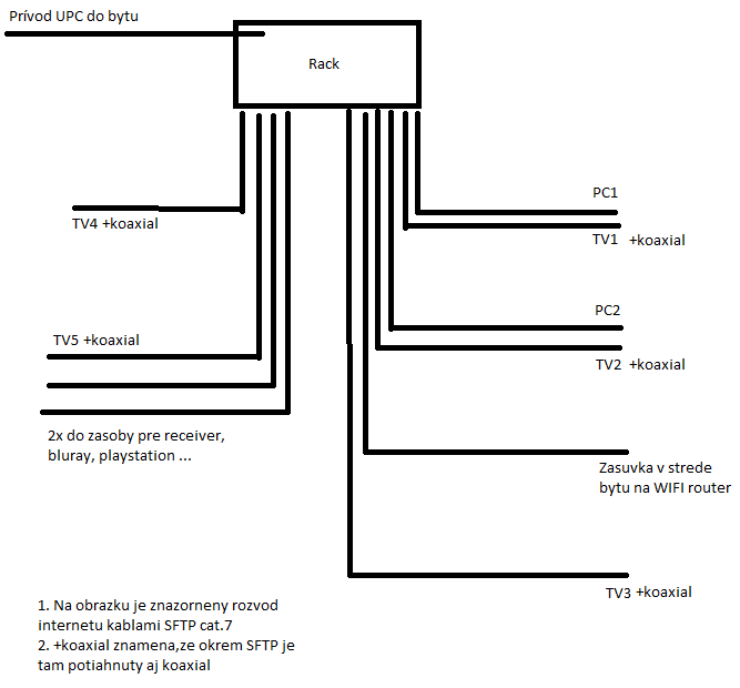

Zdravim, spravil som v byte datove a tv rozvody. Aktualne planujem zriadit internetove pripojenie od UPC (300mb).
Zaujimalo by ma co vsetko musim kupit do racku a ake to musi mat technologie/fukcie, aby fungoval samotny internet po celom byte, zdielanie medzi zariadeniami, wifi pristupovy bod a aby som nemal problemy pri pri nastavovani a vyuzivani zariadeni ako playstation, receiver, appletv, bluray, settopbox, satelitny prijimac atď. Na obrazku je myslim vsetko zrozumitelne napisane, pre istotu som popisal aj rozvod koaxialu ak by o malo pri datach nejaky zmysel. Osobne predpokladam, ze staci modem a switch. Switch som vybral https://www.alza.sk/zyxel-gs1100-16-d323979.htm?idp=8019&banner_id=12845#recenze a modem by som si rad nechal poradit aky z ponuky UPC zobrat, pripadne iny volne dostupny modem vhodny pre internet od UPC, nie je pre mna dolezita wifi ale ping. Dakujem za kazdu radu.
Modem z ponuky ti dají jen jeden. Tam si nevybereš. Jestli za něj dávat vlastní router a překlápět do bridge je otázka. Do racku by sis mohl pořídit acar.
nie je cat.7 trosku overkill ?
Overkill dnes možná ano, do budoucna určitě ne, je lepší být připraven, než pak natahovat nové rozvody.
Jen taková rada na závěr, špatně uzemněné stínění je horší než žádné - bude to mít ještě větší rušení. Tím chci říct že stíněný kabel je až to poslední, hlavně mít pořádně uzeměný rack a všechny zásuvky.
