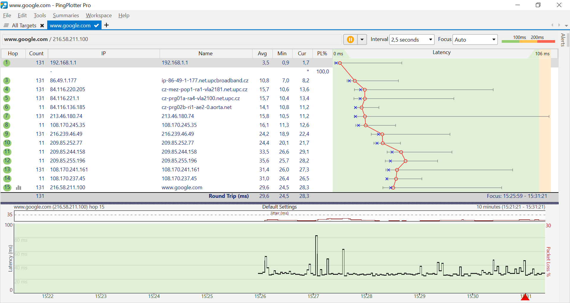

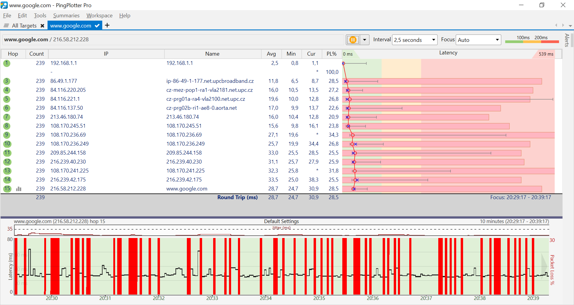

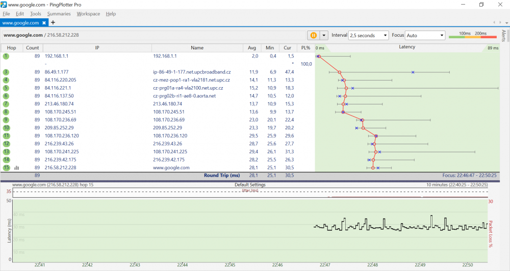

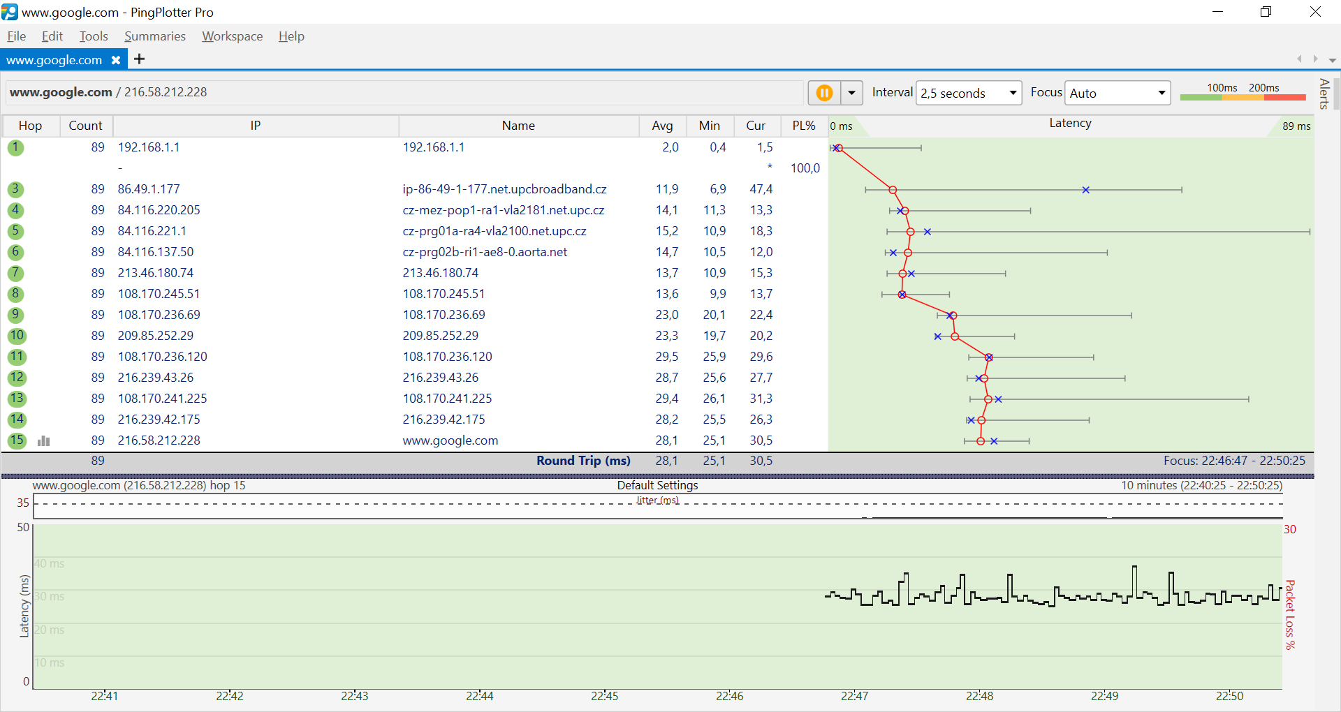

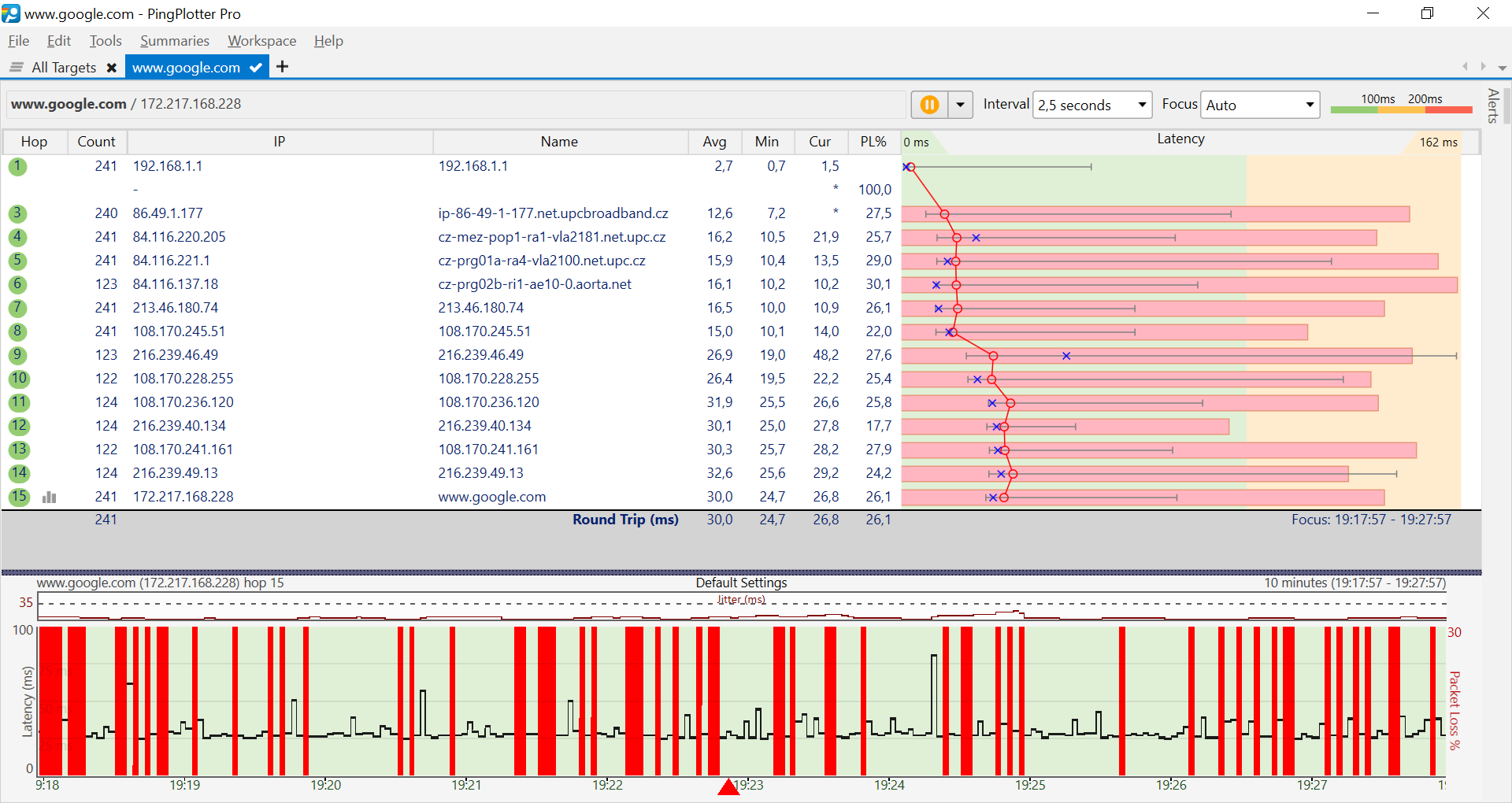

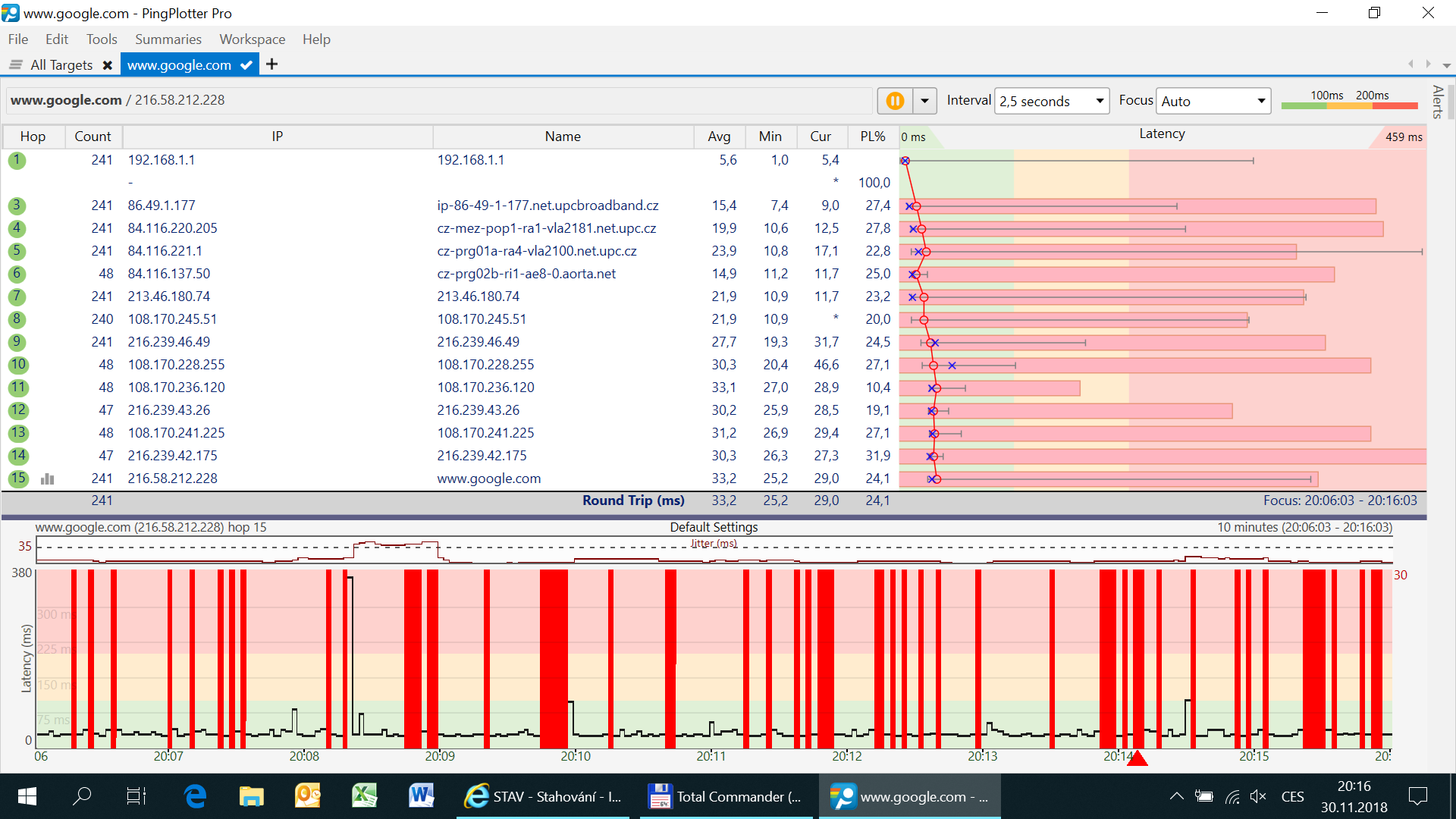

JirkaP Odesláno 29. listopadu 2018 Sdílet Odesláno 29. listopadu 2018 Okolo 15 hodiny je vše v pořádku : A okolo 18 hodiny ( možná, že i dříve ) začíná toto : Na UPC nahlášeno, ale přichází jen automatické odpovědi, že na tom pracují. Je to již několikátý den. Pingy na seznam.cz a google.com jsou nízké, ale ztrátovost je okolo 20 procent. Jinak modem Technicolor T7200 v režimu bridge, a za ním Mikrotik RB951Ui-2HnD. Může tu někdo kompetentní předat dál, nebo poradit co s tím. Teď před 21 hodinou je to ještě horší. Jinak při testu rychlosti mám Download přibližně to co mám mít, ale Upload je minimální - skoro nulový. Testováno na několika různých měřácích. I odeslání obrázku 141 KB do tohoto příspěvku trvalo strašně dlouho a až na druhý pokus. Citovat 150 Mb/s - Start TC7200 (bridge mod), Router Asus RT-AX55 Litoměřice Odkaz ke komentáři https://www.techforum.cz/topic/7193-ztr%C3%A1tovost-paket%C5%AF-ve%C4%8Der-v-litom%C4%9B%C5%99ic%C3%ADch/ Sdílet na ostatní stránky More sharing options...
JirkaP Odesláno 29. listopadu 2018 Autor Sdílet Odesláno 29. listopadu 2018 Teď před 23 hodinou je zas vše v pořádku. By mne zajímalo čím to je. Popřípadě zda se nějaký technik k tomuto vyjádří. Citovat 150 Mb/s - Start TC7200 (bridge mod), Router Asus RT-AX55 Litoměřice Odkaz ke komentáři https://www.techforum.cz/topic/7193-ztr%C3%A1tovost-paket%C5%AF-ve%C4%8Der-v-litom%C4%9B%C5%99ic%C3%ADch/#findComment-107839 Sdílet na ostatní stránky More sharing options...
tomus Odesláno 29. listopadu 2018 Sdílet Odesláno 29. listopadu 2018 Pravděpodobně nějaké rušení, můžeš zkontrolovat kabel který vede od zásuvky UPC k modemu zda jsou konektory dobře dotažené atd. Pokud na tom technici UPC pracuji tak můžou závadu hledat pouze v době kdy k tomuto problému dochází proto to může trvat delší dobu než se na příčinu přijde. Citovat Kabel 150 Mb/s - Komfort Compal VF, VTV box, CA modul Brno Odkaz ke komentáři https://www.techforum.cz/topic/7193-ztr%C3%A1tovost-paket%C5%AF-ve%C4%8Der-v-litom%C4%9B%C5%99ic%C3%ADch/#findComment-107841 Sdílet na ostatní stránky More sharing options...
JirkaP Odesláno 30. listopadu 2018 Autor Sdílet Odesláno 30. listopadu 2018 Kabely zkontrolovány, modem i routr zresetován. A kabelem u mne to určitě nebude, když v některých hodinách je vše v pořádku. Přece se sám nepovolí a pak se sám zas neutáhne. Teď ráno před 6 hodinou je vše v pořádku. Doufám, že to zde nějaký technik z UPC čte a že mi odpoví. Číslo požadavku podle kterého to řeší u UPC je 1684064. Citovat 150 Mb/s - Start TC7200 (bridge mod), Router Asus RT-AX55 Litoměřice Odkaz ke komentáři https://www.techforum.cz/topic/7193-ztr%C3%A1tovost-paket%C5%AF-ve%C4%8Der-v-litom%C4%9B%C5%99ic%C3%ADch/#findComment-107843 Sdílet na ostatní stránky More sharing options...
Marek-26 Odesláno 30. listopadu 2018 Sdílet Odesláno 30. listopadu 2018 Někdo okolo 18. hodiny něco zapne a před 23. hodinou to vypne a jde spát. To, co zapne, posílá zpět do sítě rušení. Citovat Super Premium 5G 18+ Vodafone Station WiFi 6 Brüx Odkaz ke komentáři https://www.techforum.cz/topic/7193-ztr%C3%A1tovost-paket%C5%AF-ve%C4%8Der-v-litom%C4%9B%C5%99ic%C3%ADch/#findComment-107851 Sdílet na ostatní stránky More sharing options...

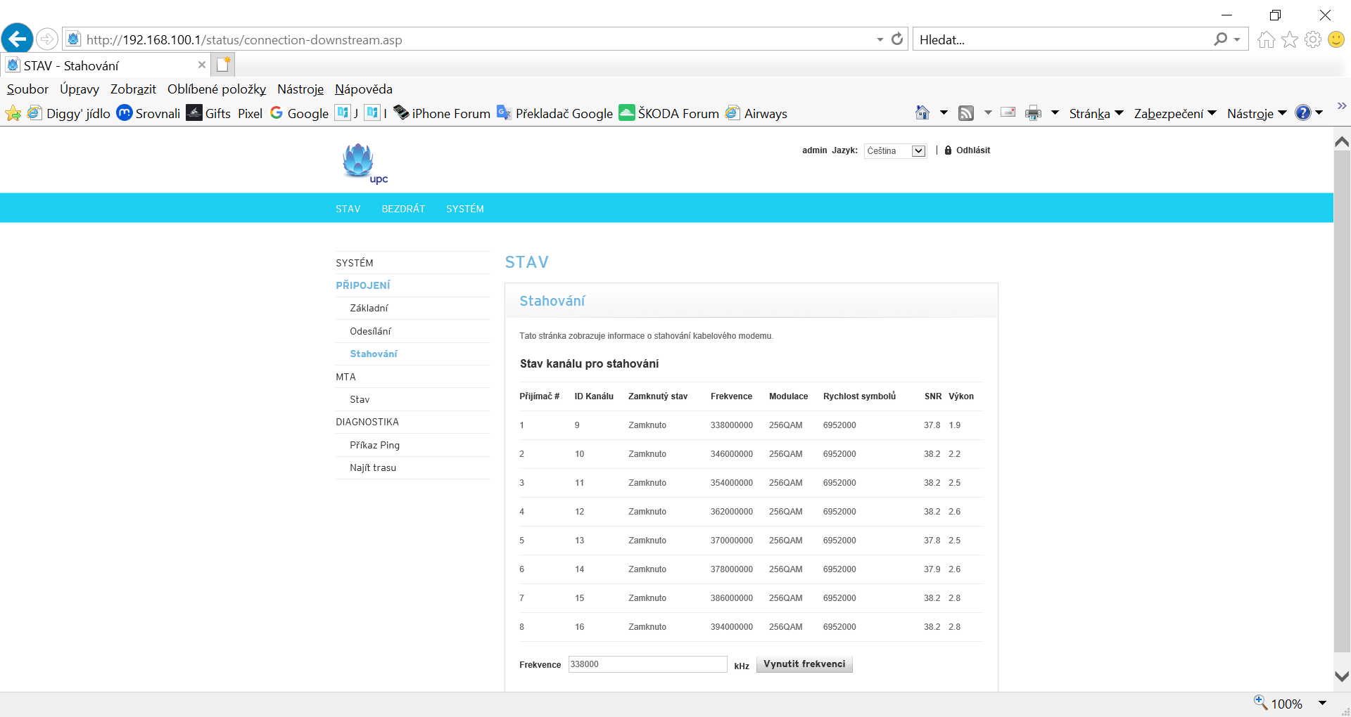

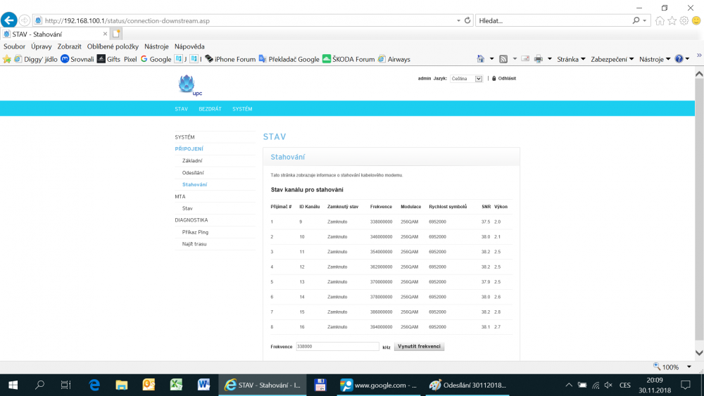

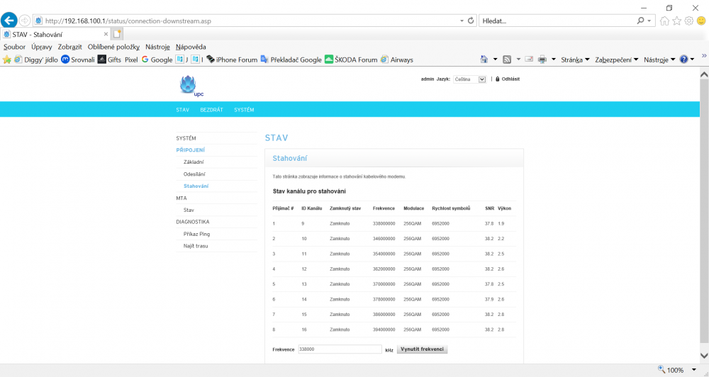

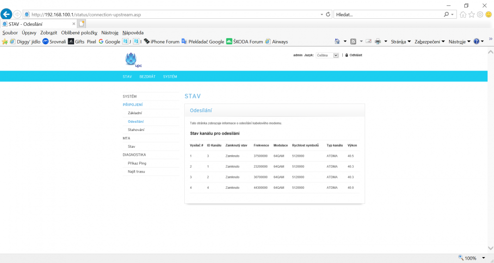

technik Odesláno 30. listopadu 2018 Sdílet Odesláno 30. listopadu 2018 ještě se podívejte na paremetry signálu v modemu před poruchou a při poruše ... Citovat - - Jiná služba nic UPC Odkaz ke komentáři https://www.techforum.cz/topic/7193-ztr%C3%A1tovost-paket%C5%AF-ve%C4%8Der-v-litom%C4%9B%C5%99ic%C3%ADch/#findComment-107867 Sdílet na ostatní stránky More sharing options...

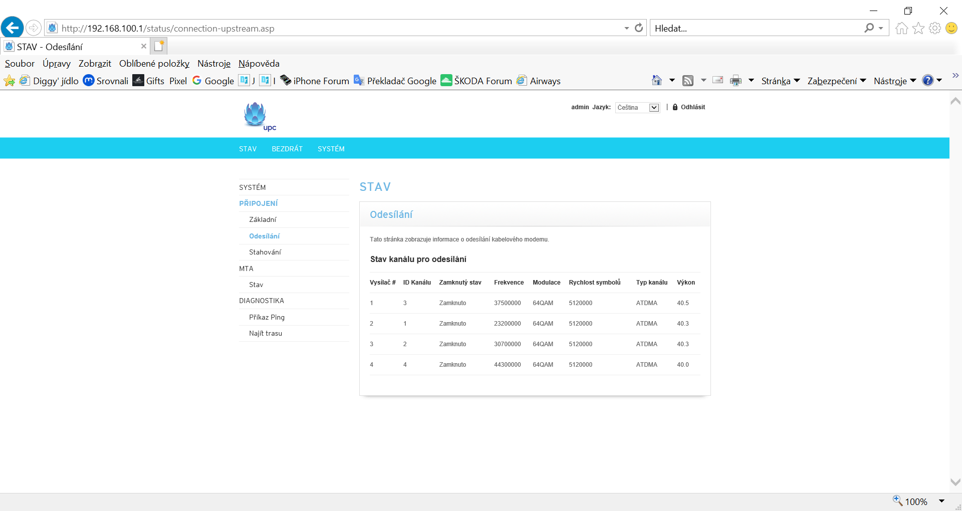

JirkaP Odesláno 30. listopadu 2018 Autor Sdílet Odesláno 30. listopadu 2018 Teď okolo 14hodiny je vše v pořádku. A zde jsou hodnoty z mého modemu v tento čas. Citovat 150 Mb/s - Start TC7200 (bridge mod), Router Asus RT-AX55 Litoměřice Odkaz ke komentáři https://www.techforum.cz/topic/7193-ztr%C3%A1tovost-paket%C5%AF-ve%C4%8Der-v-litom%C4%9B%C5%99ic%C3%ADch/#findComment-107877 Sdílet na ostatní stránky More sharing options...

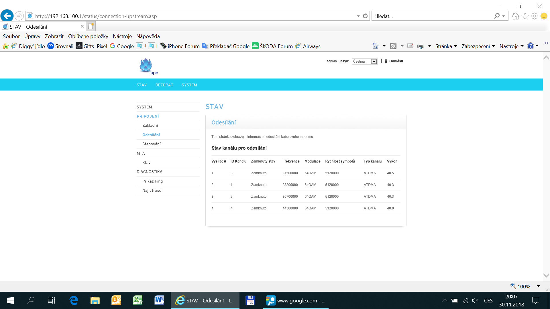

JirkaP Odesláno 30. listopadu 2018 Autor Sdílet Odesláno 30. listopadu 2018 Údaje teď okolo 20 hodiny. Hodnoty na modemu jsou skoro stejné, a ztráty paketů jsou zas veliké veliké. Citovat 150 Mb/s - Start TC7200 (bridge mod), Router Asus RT-AX55 Litoměřice Odkaz ke komentáři https://www.techforum.cz/topic/7193-ztr%C3%A1tovost-paket%C5%AF-ve%C4%8Der-v-litom%C4%9B%C5%99ic%C3%ADch/#findComment-107893 Sdílet na ostatní stránky More sharing options...

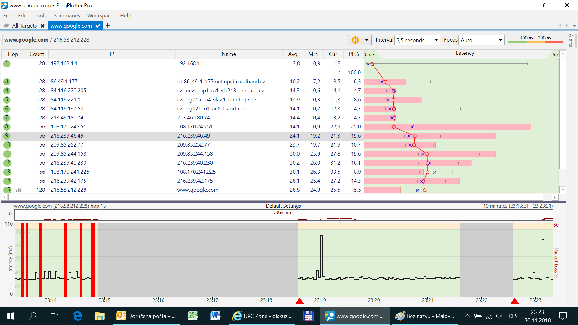

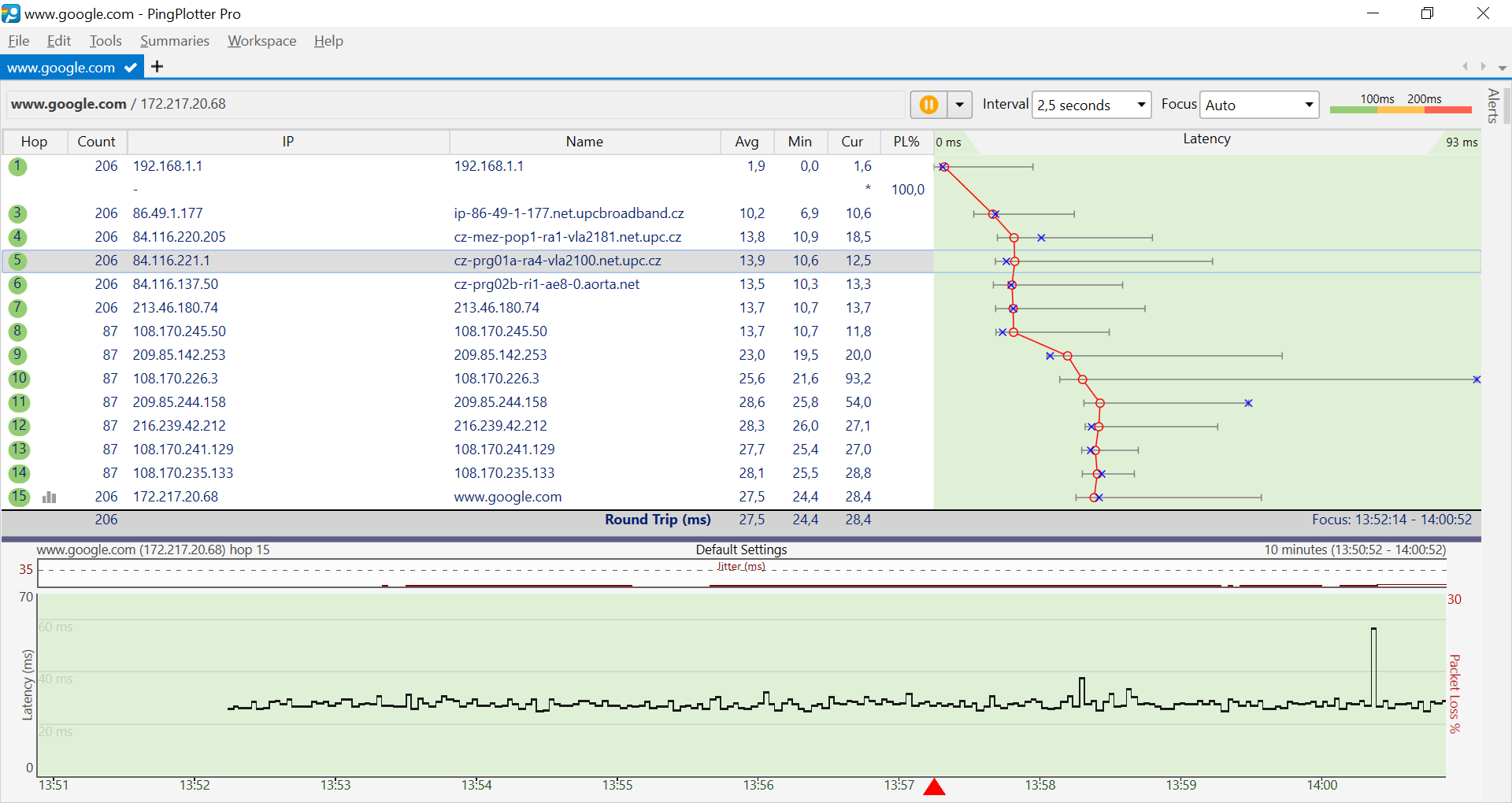

JirkaP Odesláno 30. listopadu 2018 Autor Sdílet Odesláno 30. listopadu 2018 Dneska to skončilo chvilku po 23:15. Viz časová stopa. Toto sem dávám pro techniky z UPC, aby věděli v kolik to dneska skončilo. A aby s tím tedy něco pokud možno co nejdříve udělali. Od tohoto času zas internet běhá jak má. Citovat 150 Mb/s - Start TC7200 (bridge mod), Router Asus RT-AX55 Litoměřice Odkaz ke komentáři https://www.techforum.cz/topic/7193-ztr%C3%A1tovost-paket%C5%AF-ve%C4%8Der-v-litom%C4%9B%C5%99ic%C3%ADch/#findComment-107899 Sdílet na ostatní stránky More sharing options...
