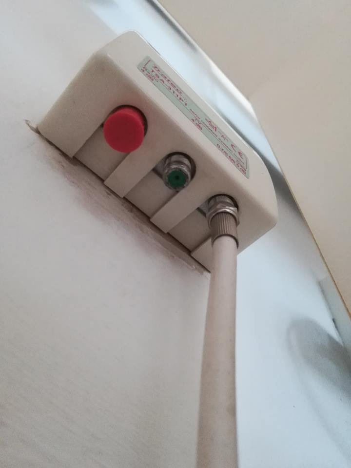

Podle návody na zapojení TV mám zásuvky typ číslo 1, tzn 3 zástrčky ve zdi 1TV 2 FM 3DATA. Data mám propojenou koaxiálem, ale ještě mne napadlo, jestli nemám propojit zásuvku TV koaxiálem typu F ze zdířky TV přímo to televize. Mám právě ještě vyveden ze zdi patrně z patra podemnou nebo v baráku 1 koaxiál myslím, ale ten mi nefunguje.

Takovouhle krabičku mám výstup DATA propojen s routerem. Ale ze zdi mimo tuto krabičku, mi kouká ještě jeden koaxiál, který mám napojen do TV, předpokládám, že je to nějaká společná anténa v bytovce.
Ano, měl jsem to taky tak, extra koax musí být zapojen přímo z TV výstupu účastnické zásuvky do televize!!!
Tak samozrejme, ze musis pripojit TV antenu do televize, jinak pochopitelne nenaladis nic!
Díky, mě zmátla ta společná anténa, která je v baráku zřejmě odpojená. Protože máme v bytovce pouze UPC jsem zjistil od ostatních nájemníků. Vyzkouším
ajajaj, to je základní předpoklad, honit TV signál koaxem ze zásuvky UPC rovnou do TV:) (pro TV Start)
