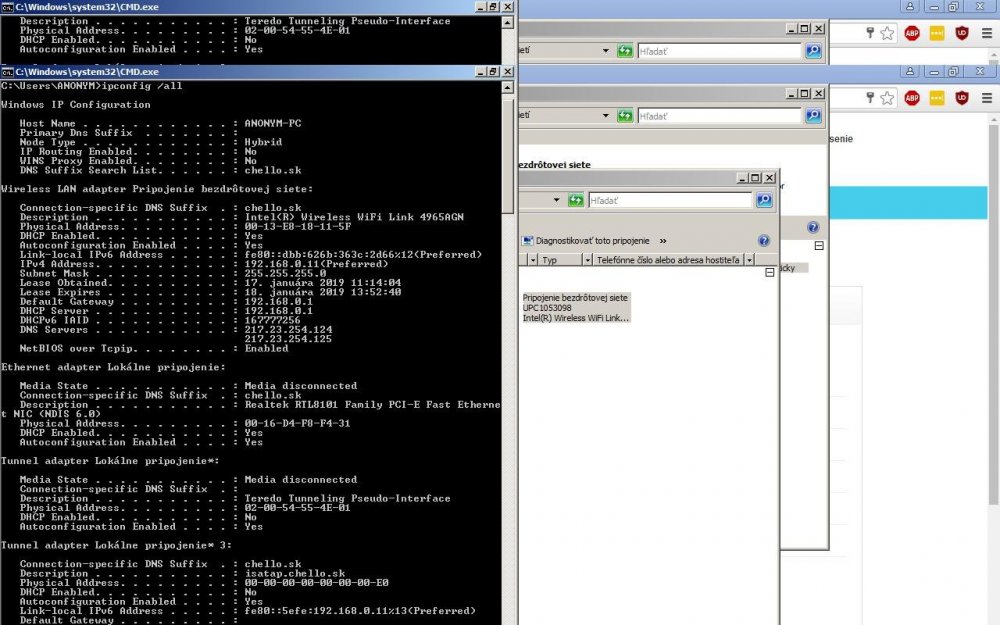

marena Odesláno 17. ledna 2019 Sdílet Odesláno 17. ledna 2019 6 hours ago, seanx said: ping na seznam cz = Ping request could not find host seznam. cz Z téhle odpovědi vyplývá, že nefunguje DNS. A jak píše sodekcz, z obrázku vyplývá, že NEMÁŠ automatické přidělování adresy přes DHCP, ale natvrdo zadanou adresu 192.168.011, i natvrdo zadané DNS servery. Kdyby byla nastavena automatika, všechna políčka s adresami by byla prázdná. Citovat 300 Mb/s - Komplet Modem Compal, HD Mediabox, CA modul Mladá Boleslav Odkaz ke komentáři Sdílet na ostatní stránky More sharing options...

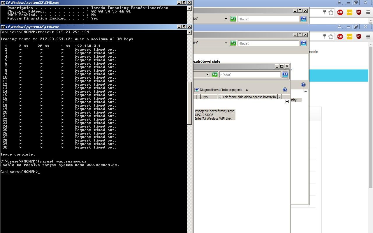

quadra2030 Odesláno 17. ledna 2019 Sdílet Odesláno 17. ledna 2019 @marena Praveze podla toho ipconfigu, co postol na imgbb, tak ma zapnute DHCP a ma korektnu IP adresu, gw aj DNS servery UPC.. teda aspon na wifi adapter Intel 4965AGN. @seanx Skus zadat do prikazoveho riadku "tracert 217.23.254.124", ci sa vobec dostanes von na DNS servery.. Technicolor (po resete) to nema dovod blokovat. Citovat Super - Základní - Bratislava Odkaz ke komentáři Sdílet na ostatní stránky More sharing options...
Návštěvník seanx Odesláno 17. ledna 2019 Sdílet Odesláno 17. ledna 2019 (upraveno) Tu su posledne vypisy. Su nastavene automaticke ziskania adresy, nic som nevyplnoval. - ipconfig - tracert - v modeme je nastaveny kanal 5 /rezim b/g/g /pasmo 20MHz wpa2 /aes /kluc 3600 - vypis z modema 2019-01-17 12:07:47: [Minor] Improper Configuration File CVC Format 2019-01-17 12:07:45: [Info] TLV-11 - unrecognized OID;CM-MAC=44:32:c8:73:94:cf;CMTS-MAC=0... --- -- --:--:--: [Warn] DHCP WARNING - Non-critical field invalid in response ;CM-MAC... --- -- --:--:--: [Info] Honoring MDD; IP provisioning mode = IPv4 --- -- --:--:--: [Info] WiFi Interface [wl0] set to Channel 5 (Side-Band Channel:N/A)... 2019-01-14 12:25:42: [Major] Resetting the cable modem due to docsDevResetNow 2019-01-14 11:26:30: [Major] No Ranging Response received - T3 time-out;CM-MAC=44:32:c8:73... 2019-01-14 11:25:51: [Major] SYNC Timing Synchronization failure - Failed to acquire QAM/Q... 2019-01-14 11:25:36: [Major] SYNC Timing Synchronization failure - Failed to acquire QAM/Q... 2019-01-14 11:25:32: [Major] SYNC Timing Synchronization failure - Failed to acquire FEC f... 2019-01-14 11:25:30: [Major] SYNC Timing Synchronization failure - Failed to acquire QAM/Q... 2019-01-14 11:25:14: [Major] Received Response to Broadcast Maintenance Request, But no Un... 2019-01-14 11:25:14: [Major] SYNC Timing Synchronization failure - Failed to acquire QAM/Q... 2019-01-14 11:25:04: [Major] SYNC Timing Synchronization failure - Failed to acquire QAM/Q... 2019-01-14 11:24:57: [Major] SYNC Timing Synchronization failure - Failed to acquire QAM/Q... 2019-01-13 01:44:43: [Major] Received Response to Broadcast Maintenance Request, But no Un... 2019-01-11 07:45:55: [Major] Resetting the cable modem due to docsDevResetNow 2019-01-10 15:53:05: [Major] No Ranging Response received - T3 time-out;CM-MAC=44:32:c8:73... 2019-01-10 15:52:52: [Major] SYNC Timing Synchronization failure - Failed to acquire QAM/Q... 2019-01-10 15:52:44: [Major] SYNC Timing Synchronization failure - Failed to acquire FEC f... 2019-01-10 15:52:42: [Major] SYNC Timing Synchronization failure - Failed to acquire QAM/Q... 2019-01-10 15:52:40: [Major] SYNC Timing Synchronization failure - Failed to acquire FEC f... 2019-01-10 15:52:39: [Major] SYNC Timing Synchronization failure - Failed to acquire QAM/Q... 2019-01-10 15:45:10: [Major] Received Response to Broadcast Maintenance Request, But no Un... 2019-01-10 15:45:10: [Major] SYNC Timing Synchronization failure - Failed to acquire QAM/Q... 2019-01-10 15:45:09: [Major] Received Response to Broadcast Maintenance Request, But no Un... 2019-01-10 15:45:09: [Major] SYNC Timing Synchronization failure - Failed to acquire QAM/Q... 2019-01-10 15:45:08: [Major] Received Response to Broadcast Maintenance Request, But no Un... 2019-01-10 15:45:08: [Major] SYNC Timing Synchronization failure - Failed to acquire FEC f... 2019-01-10 15:45:07: [Major] Received Response to Broadcast Maintenance Request, But no Un... 2019-01-10 15:45:06: [Major] SYNC Timing Synchronization failure - Failed to acquire QAM/Q... 2019-01-10 15:45:04: [Major] SYNC Timing Synchronization failure - Failed to acquire FEC f... a Upraveno 17. ledna 2019 uživatelem seanx Citovat Odkaz ke komentáři Sdílet na ostatní stránky More sharing options...

sodekcz Odesláno 17. ledna 2019 Sdílet Odesláno 17. ledna 2019 (upraveno) To nemáš nastavovat, to se načte samo přes DHCP.... Modem by to měl přiřadit každému zařízení. Jestli ty s tím neděláš nějaké kejkle 🙂 Kromě vlastní IP adresy (ta by měla končit na každém zařízení s jiným číslem na konci) by ty ostatní adresy měly být takové, jaké máš na obrázku na předchozí straně. Taky bys mohl zavolat na technickou podporu a ověřit si adresy DNS serverů... (když se odpojíš od WiFi a připojíš přes kabel, podívej se, co ti píše ipconfig /all. Mělo by to být stejné právě až na tu vlastní IP adresu. Tam bys měl mít na konci jiné číslo, než 11. A podívej se na kableu hlavně na ty DNS servery!) Upraveno 17. ledna 2019 uživatelem sodekcz Citovat Premium - Základní Vodafone Station KrPole Odkaz ke komentáři Sdílet na ostatní stránky More sharing options...
