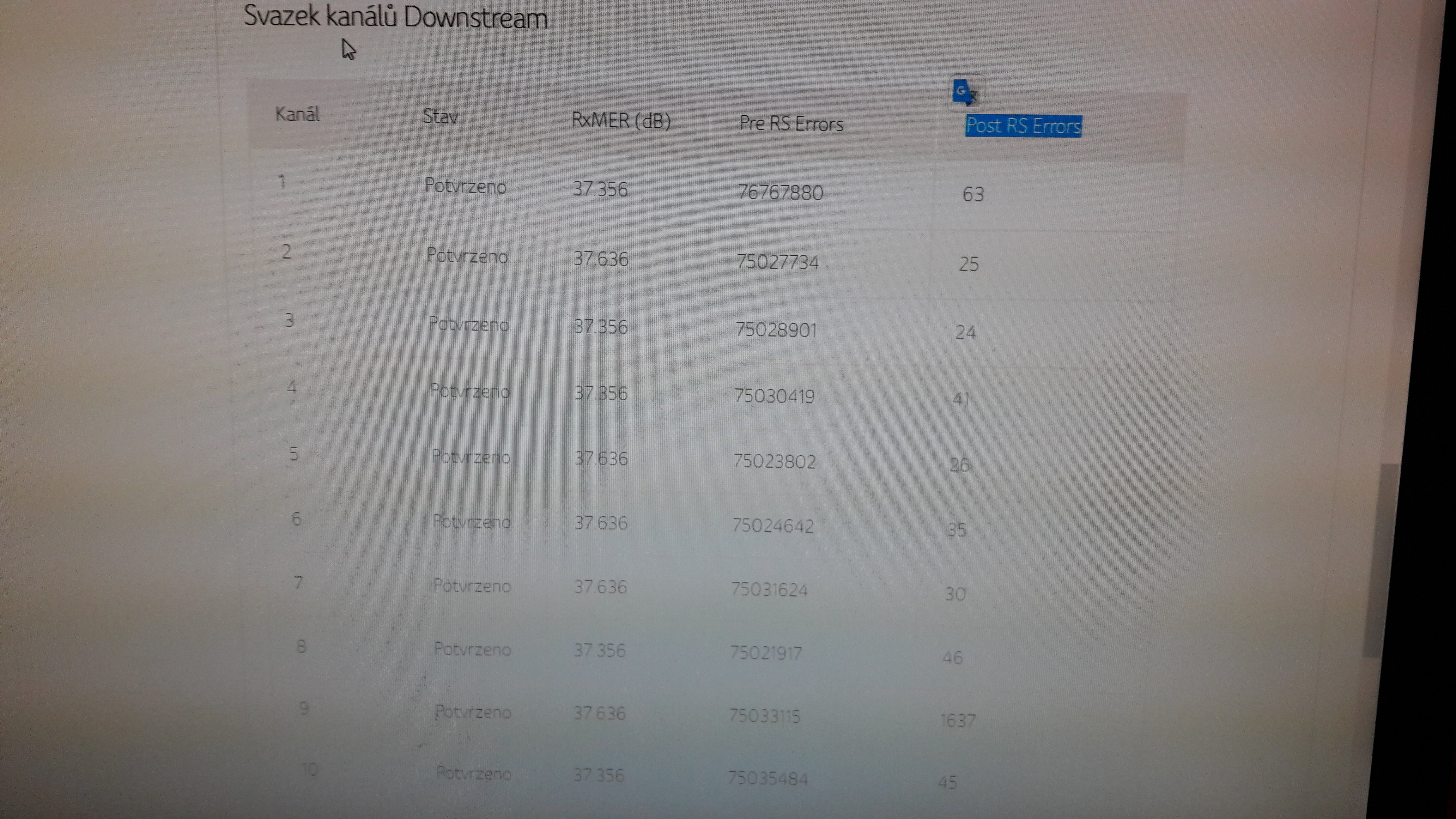

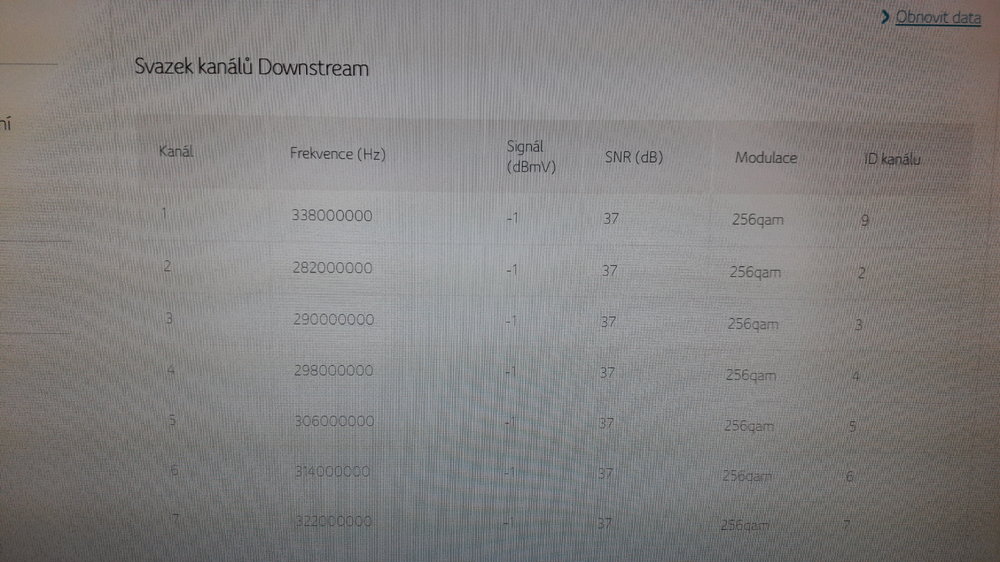

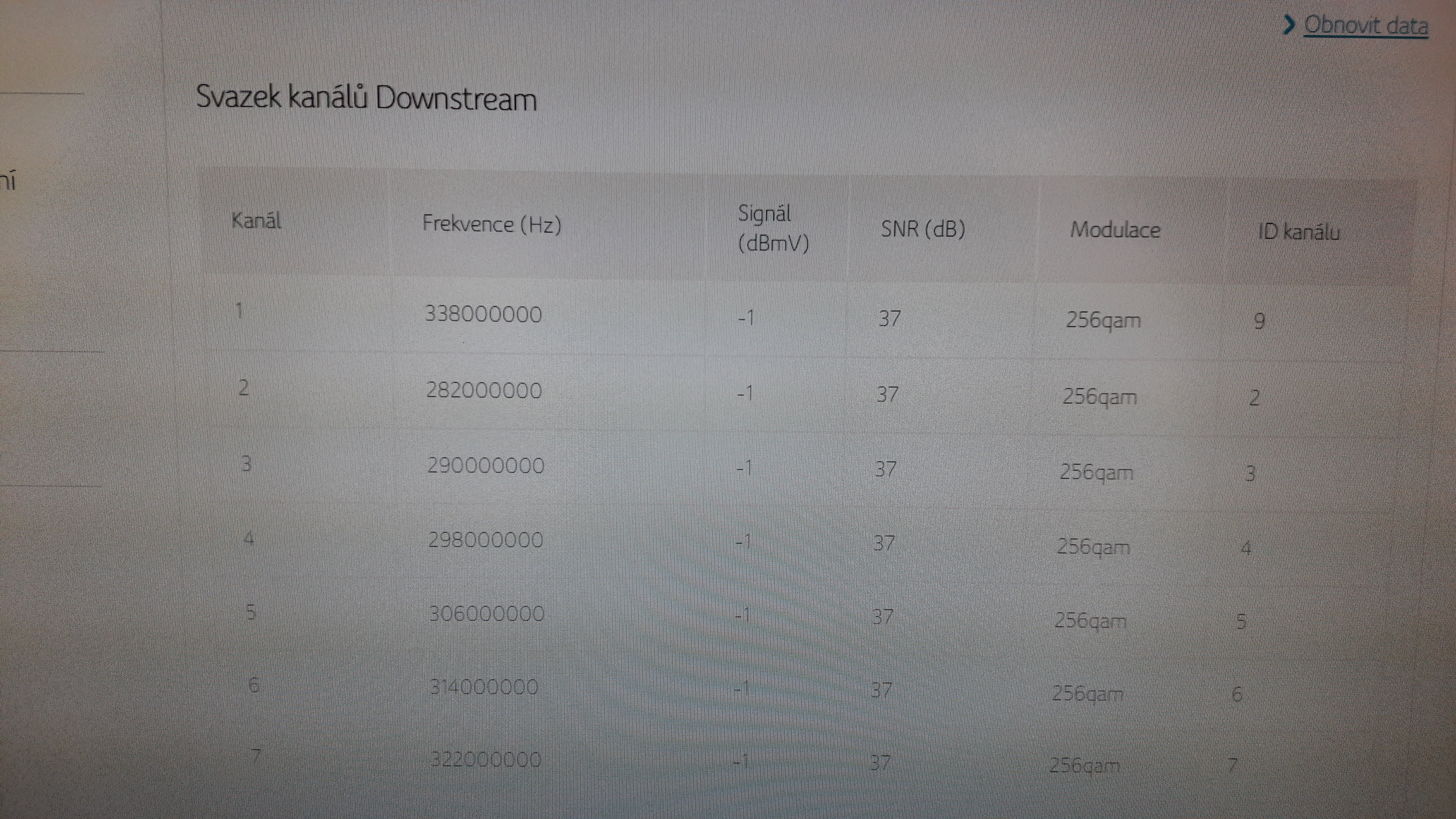

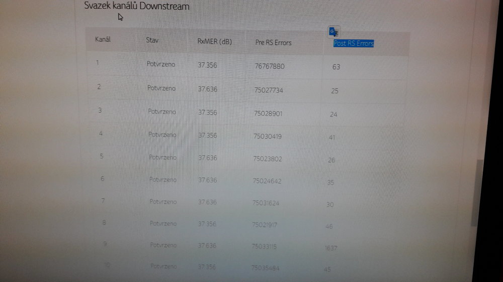

20190320_222211.thumb.jpg.5008028693f4ff33eb6d2cbc0baf4431.jpg20190320_222235.thumb.jpg.b5f38bc653740c1fcce64a5ac6deeefe.jpgUž mám v pronájmu Compal ale asi jsem dostal nějaký starý kus po někom trochu zažloutlý a zaprášený. Na spodním štítku je HW ID 4.01 všichni známí mají také pronajatý Compal ale novější HW ID 5.01 zajímavé je že v administraci se zobrazuje i nám HW 5.01 Dokonce nám ho technik dovezl v krabici od něčeho jiného, tak doufám že ho někdo nevracel pro problémy. Nadšený z něj ale nejsem oproti EPC3208 sice neztrácí během dne na rychlosti na měřákách ale nepatrně se zvýšil ping tak o 2 nebo 3ms a to už jsem tu někde četl i od někoho jiného. Také jsou mi podezřelé hodnoty Post RS Errors na kanálu 9( jsou o mnoho vyšší než na ostatních) foto chvilku po restartu modemu. Všichni známí používají Compal v režimu router a paradoxně mají pingy na stejné servery ve stejnou dobu lepší než já(tam kde oni mají minimální 8ms mám 11ms. Ihned po prvním spuštění jsem přepnul do režimu Modem(Bridge) a administrace už je na adrese 192.168.100.1 a nevím jestli to je běžný jev ale tato adresa už nejde pingnout jako to šlo na EPC3208. Dnes jsem chtěl opětovně zkusit připojit staré EPC3208 s novým zdrojem, modem normálně naběhne, jde se do něj dostat přes 192.168.100.1 ale internet nejde měl jsem za to že když ho mám odkoupený tak můžu dle libosti modem měnit zpět? Nebo se musí nechat delší dobu než se nějak chytne? Pokud používám režim bridge je jedno v jakém portu je zapojen LAN kabel?

Pokud byste chtěl úplně nový, pak jedině Compal koupit. U pronájmových zařízení se používají i repasovaná zařízení (můžete mít i štěstí a narazit na nový). Co se týče HW verze, pak to klidně může být jen starý štítek, ale vevnitř může být už dávno něco jiného. CO se týče toho kanálu 9, pak ho asi někdo ruší, proto tam jsou ty hodnoty vyšší. Může to mít i souvislost s horší odezvou.
