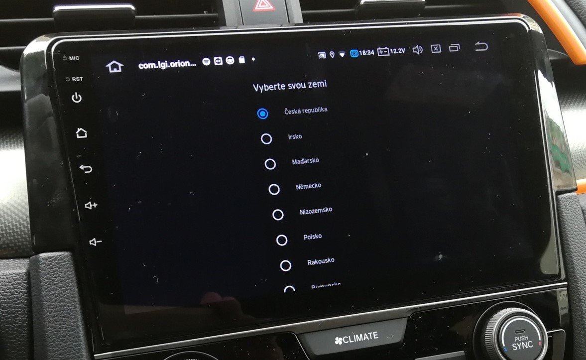

Multimediální jednotka, Android 9, rozlišení 1024x600 naležato, paměť 4G/64G/SD128G. Otočit displej není možné, změnit rozlišení také ne, je to zablokováno systémem.
Po spuštění se objeví volba "Vyberte svou zemi", ani po odrolování není zobrazeno žádné tlačítko "Pokračovat", takže jediná cesta ven je "Storno".
Prosil bych o informaci zda lze a jak tento problém obejít. Anebo nahlásit jako chybu, protože autor zřejmě nepočítal s tak nízkým vertikálním rozlišením.

Pro všechny, koho by podobný problém postihl (tedy u jakéhokoli zařízení s nízkým vertikálním rozlišením), zde uvedu řešení, které jsem mezitím objevil.
1. Vertikální rozlišení pro překonání počátečního nastavení musí být minimálně 640 řádků.
2. U automobilových head unit je změna rozlišení i rotace obvykle Androidem zablokovaná, apky na změnu rozlišení vyžadují ROOT (takže tudy cesta nevede).
3. Použil jsem ADB přes USB a nastavil z PC rozlišení 1024x640 (namísto nativního 1024x600). Takto se projde úvodním nastavením.
4. Rozlišení vrátit zpět (adb shell příkaz: wm size reset).
Voila! Horizon Go nyní běží zcela normálně. Programátoři prostě zvolili špatné list boxy s předpokladem, že asi v dnešní době nikdo tak nízké rozlišení nepoužívá. A technická podpora to má na háku.
